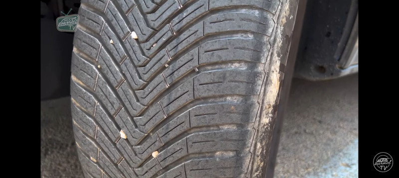

Idő mire véleményem lesz. A havernak volt Cross climate. Nem volt vele gond de 2 év után a lamellák közti rés összeolvadt a gumi szélén. Vagyis hasonlóan nézett ki mint ez a képen csak ott még le is töredezett. Igaz nekem is a nokian wd4 télin a kis lamellák összeforrtak pedig csak télen használtam.

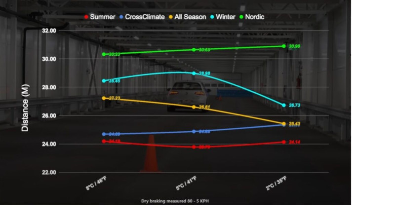

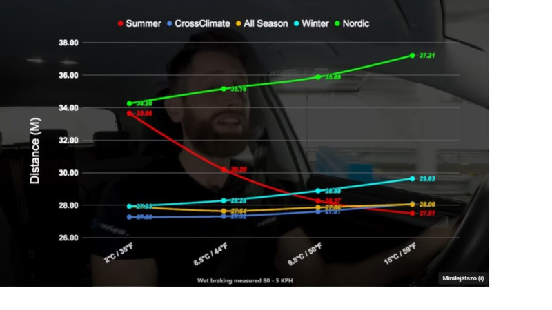

Khaosz55
Teszt alapján, hogy 7fok körüli váltás lényegében nedves körülményekre igaz. Száraz úton még 2 foknál is nyári legjobb fékezésben. Persze vatta új prémium gumikat tesztelnek.
Vizes úton fékezés. Annyi, hogy tesztben a coninál még a első generácsiós a All Season gumi volt fent.
Száraz úton fékezés:
