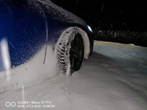

CX-5 és GoodYear Vector 4Season gen.3 rövid távú tapasztalatok gyári szerelésű, 4 éves Toyo Proxes 9xx után:
- csendesebb
- nulláról gyorsításkor kevésbé hajlamos kipörögni (pl kereszteződésben, amikor gyorsan akarsz kifordulni)
- és egy fokkal 'puhább' - nem tudom jól megfogalmazni, de a Toyo-val ha átmentél egy százason, akkor érezted, hogy fej vagy írás. na ezzel nem érzed. -

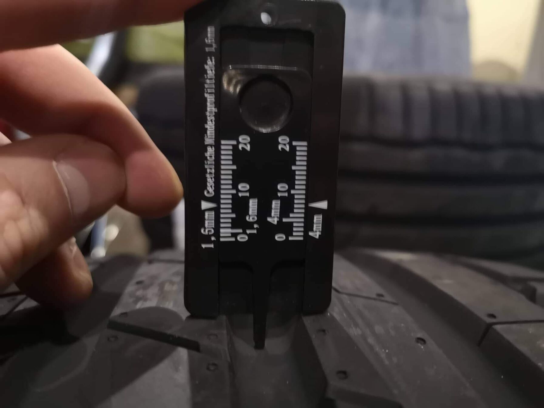

a Michelin CrossClimate 2 mintamelysege (sekélysége): 6.6mm :-) -
A vezetési stílus elég nyugodt (városban elég gyors de ritka a nagy fék, pályán nagypapás 120). A gumi maga Goodyear 225/60R18 104W XL VECTOR 4S G3 SUV. Profilmélység szerintem ok. Akkor még használható 1 évet még ebben a tempóban is ha nem sérül

Venni vettem én is conti premiumcontact 6-ost ami gyárilag 7.6mm volt, viszont a téli ts860p 8mm-esre sikerült, és nézhetjük bárhonnan, nem mindegy, hogy mennyi km alatt kopik le, és a kopás mennyire gyors vagy lassú. Mert ha lassan kopik, lehet az újonnan 7.6mm, de nem fog úgy tapadni, ha gyorsan kopik, hiába lenne 8mm, ha az odavan pár hónap alatt.

indexen sok beiras van a böven nem 8mm-es ujonnani profilmelysegröl ill. az ujkori profilmelyseg egyre kisebb mertekeröl, pl.
[link] [link] [link] [link] [link] [link] es ebben hivatkozott tesztnel:
Goodyear Eagle F1 Asymmetric 6 6.8mm
Bridgestone Turanza T005 6.6mm
Hankook Ventus S1 evo 3 7.6mm
Continental Premium Contact 6 6.6mm

Engem konkrétan zavarna, ha a pénzemért nem 8mm-es profilt kapnék, hanem csak a 80%-át, bármilyen is a karkasz alatta..Ahl én közlekedem, ott vagy város van, és nincs hova nyomni, mert vagy mennek előttem, vagy ott a következő lámpa, vagy fellépek a pályára, és akkor egyszer gyorsítok fel 60-ról160-ra 150 km alatt...
