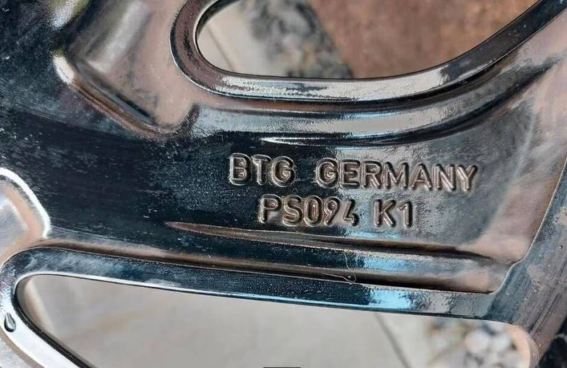

Ezzel a logikával élve ugyanaz a gyártó 6 féle autójára is pontosan ugyanazt a kerékagyat szereli, mert arra mehet ugyanaz a csonkállvány, gólyaláb, féknyereg, féktárcsa is. ettől lesz olcsó, hogy nem 6 helyről vesznek 6 félét, de hatoda mennyiségben, ami rosszabb alkupozíció, hanem egy helyről a teljes mennyiséget.
Nálad mitől lesz 6 különböző? Az nem logika, hanem illogika!
A fiat nem gyárt semmi ilyesmit, összeszerelő üzemeik vannak, ahol a beszállítók által legyártott termékeket beépítik az általuk összerakott karosszériába. Egy ilyen fiat felni jöhet bármelyik gyártótól, nálam pl a Picasson a 19-es gyári citroen felni egy BTG germany nevű cégtől való, sose hallottam róla, pedig elég sok alufelnit láttam már, viszont rákeresve kiderült, hogy ez a német Borbet cég terméke lesz, ami az utángyártott piacon egy kiemelkedően jónak számító név sok éves múlttal!
Teasüti
Ugyanazzal a logikával élve: ugyanaz a gyártó 6 különböző autójára 6 különböző kerékagyat szerel, mindegyiken a központosító perem átmérője más? Ez akkor 6 különböző alkatrész, amit le kell gyártani, tárolni, stb.
Felteszem a Fiat a saját autóihoz gyártja a Fiat felniket, nem PSA-ra, meg nem német kocsira. Vagy téves feltételezés?
Nekem nagyon-nagyon kicsi mintám van csak, de a gyári Merci kerék a kocsihoz passzolt, nem volt gyűrű. No meg a Cactus kerék is a kocsihoz illő, nincs gyűrű itt se. Sőt, itt már olyan feszes lyuktűrés van, hogy ráakasztva a kereket megtartja a perem kerékcsavar nélkül is a felemelt kocsin. Nem ez lenne a normális? Ez a kivétel?
Rick4
Teasüti
#58188
Ugyanaz a felni nem mindegy, hogy egy gyártásban 1 féle autóra, vagy 6 féle autóra készül, hamarabb elkel az egész, nem kell raktározgatni, finanszírozni, a banknak a belerakott pénzre kamatot fizetni, plusz utángyártottban még inkább ugyanez van, nem mindegy, hogy 5 féle autóra, vagy 45 félére passzol.
A gyűrű teljesen rendben van, ugyanis az műanyag, így a kerék alu anyagú agy része, és a tárcsa közepénél kiálló acél anyagú csonk nem fog összerohadni, vagyis a legjobb, amit tehetsz, hogy a tehermentesítést és a központosítást egy olcsó, cserélhető gyűrűvel oldod meg.
Ha a felni megy háztól , neked se lesz mindegy, hogy a piacon hamarabb elkel, mert átalakítóval 100 féle kocsira passzol, 4-5 ezres egy szett gyűrű másik méretre, tehát ennyit kell belerakni, ha nem olyan, ami egyből rávaló.
Nekem is van olyan 5X108-as, ami gyárilag 72.6-os furattal rendelkezik, de az 5x108-as körosztó miatt gyűrűvel felmegy peugeot- citroen vonalra, amik egyébként 65.1mm-esek, és felmegy Fordokra is, amik 63.3-asok, de jó már a psa vonalas opelekre, peugeot-kra, és Volvokra is. És a német papírjában (gutachten) minden típus szerepel, mint igazoltan passzoló modell, szóval ez nem is csak az a fikikás kisipari dolog, hogy fogd meg a söröm..Aztán persze van még a passzolásba belerondító tényező, mint felni átmérő, szélesség, ET szám, miegymás, de az már egy másik kérdés..
Teasüti
Nem vagyok jártas ebben. Engem az is meglepett, hogy központosító gyűrűket használnak. Azt hinném autóra szabott felniket gyártanak. Főleg ha egy gyári felniről van szó, mint mondjuk az én Punto-s példám, ahol a gyári kerék alatt műanyag gyűrű volt. Miért? Miért nem lehet a kellő méretre gyártani a felnit? Vagy ezek selejtek voltak és inkább esztergáltak mellé egy gyűrűt, hogy ne kelljen kukázni a gyártmányt?
