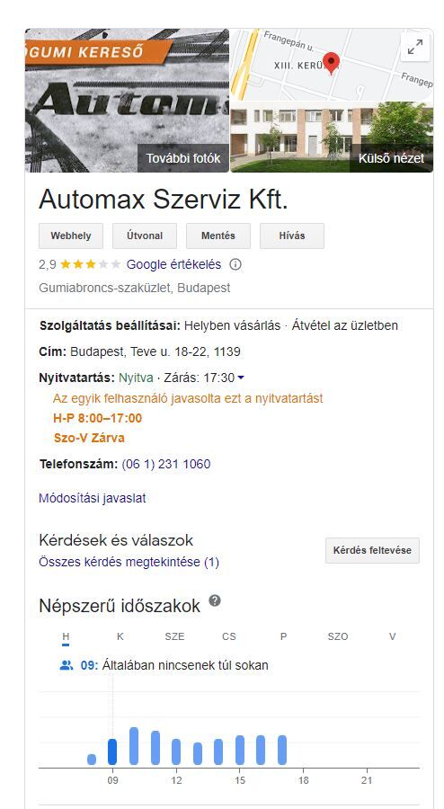

Szerintetek merjek tőlük gumit venni?
Jól le vannak húzva google értékelésnél, láttam több panaszt garanciális (gyártási) hibák leszarására. Ebben az aggaszt inkább, hogy nem-e árulnak például tudatosan szar gumikat? Lehet az ilyet előre tudni és direkt árusítani? Csak mert árban elég jók és ami még fontosabb,hogy van készleten gumijuk, nem úgy, mint kb. bárhol máshol.

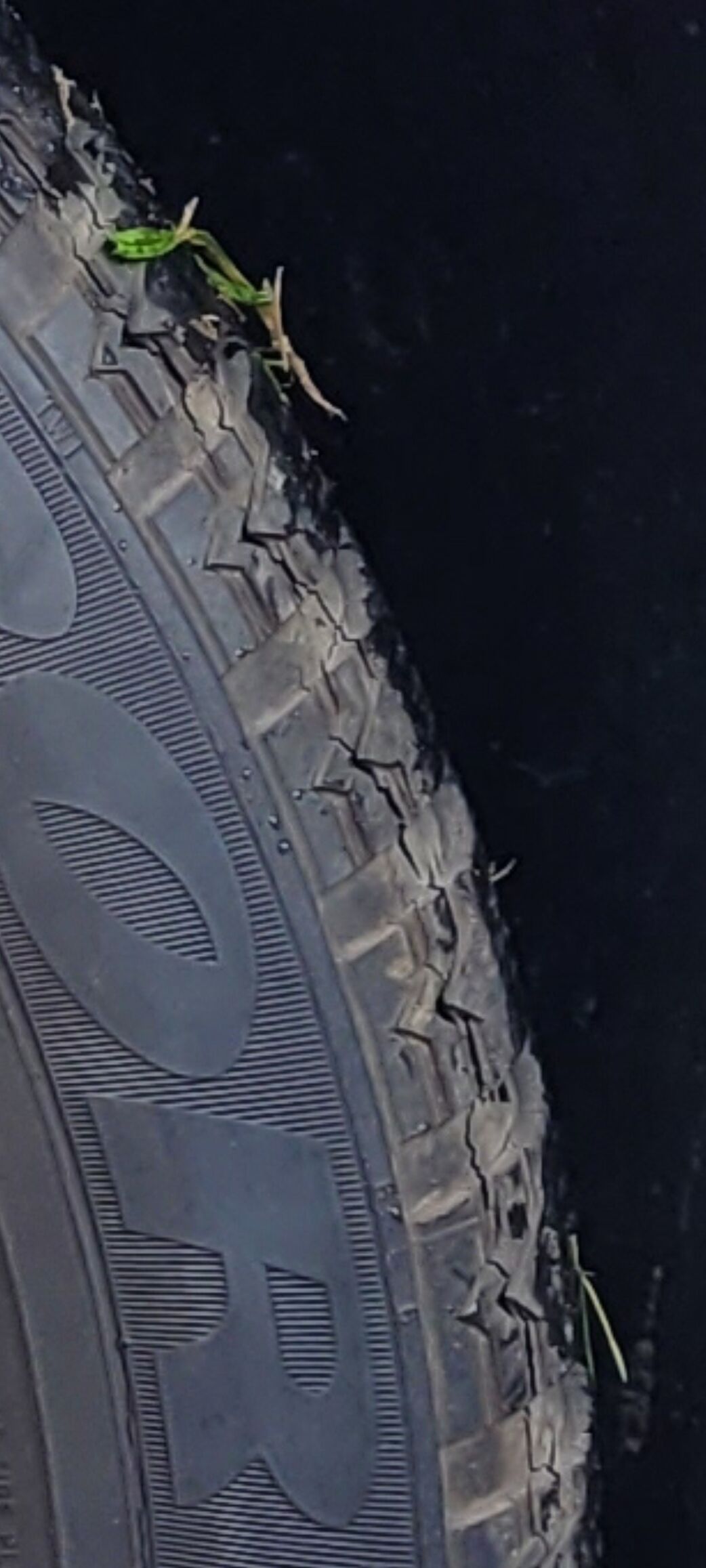

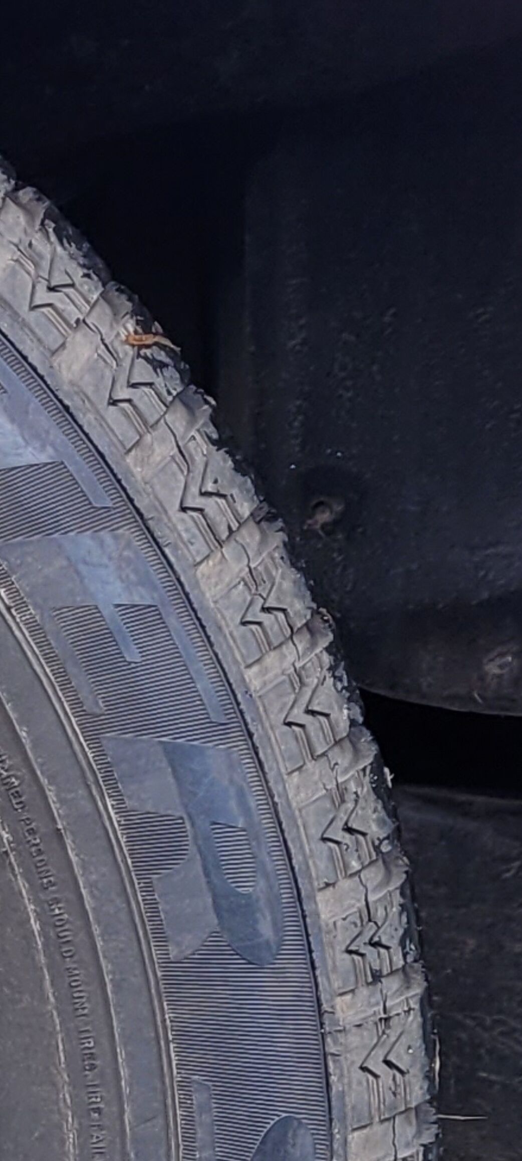

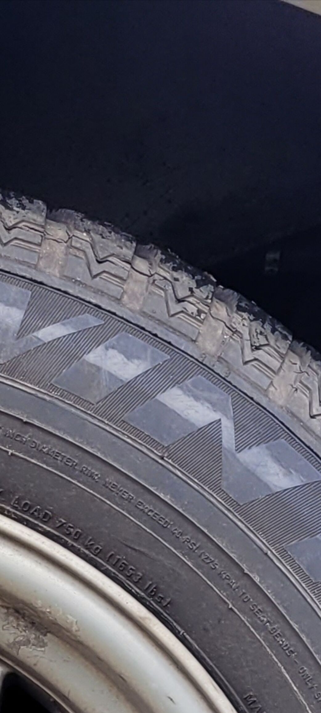

DOT 3009 és DOT 3509 közötti a négy gumi, azaz nem mai. Egyébként Dunlop SP winter sport M3 vagy valami ilyesmi, csak apróka kis bajaim vannak velük. Egyébként a profilmélység bőven jó, csak ezekkel a repedésekkel nem egy életbiztosítás. Az előző tulajnál 8 év alatt 1995km-t ment az autó, én már tőbbet tettem bele 3/4 év alatt, csak most kasztnisnál áll egy ideje és még fog is sajnos.
Majd a felniket is helyre teszik, csak utána kap gumikat, pontosabban a frissen felújított felnikre az új gumik mennek már fel.
Nekem sajnos a garázs sem olyan, mint a legtöbb embernek aki ilyet megenged magának, csak egy sima zártszelvény szerkezetes lindab garázs, amit többnyire magam raktam össze és vannak illesztési bajok is, befúj a szél, behordja a szöszt, port. Na meg az autó is napi használós volt és lesz is, úgyhogy megy majd többet évi 1-2 ezresnél. Gyanítom, ha a klímát is megcsináltatom majd, jövőe külföldre is ezzel megyünk, mert 5en jobban elférünk benne, mint a Lodgy-ban.

Csak mellékesen jegyzem meg, hogy a garázsos kacsámon közel 20 éves Firestone F560 gumik vannak és köszönik, jól vannak. Nem kemény, nem repedt, megállt bennük az idő
Igaz, hogy évi 1-2 ezret megy csak.
Ezzel csak azt akarom mondani, hogy attól , mert 10+ éves a gumi, ritka használatra még jó is lehet akár... -

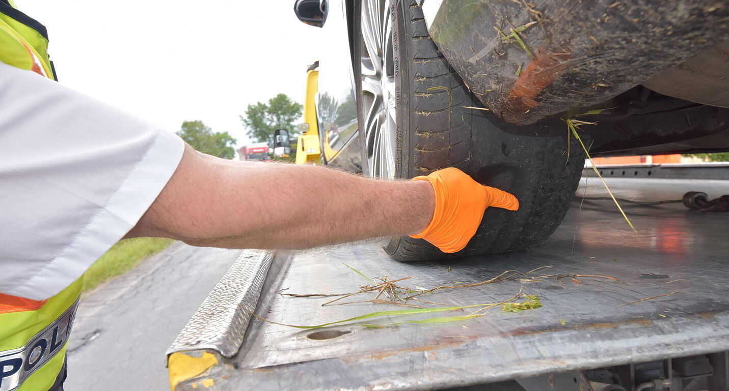

Én azt gondolom, hogy ilyen koccanás jellegű eseménynél nem fogja senki nézegetni a károkozó gumijait. Ellenben komolyabb, helyszíneléssel is járó balesetnél viszont igen.
Példa: "Tükörsima gumikkal perdült Renault elé Mercedes a 87-esen"
