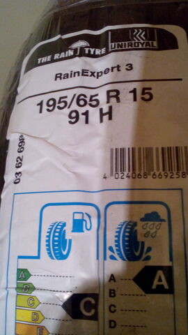

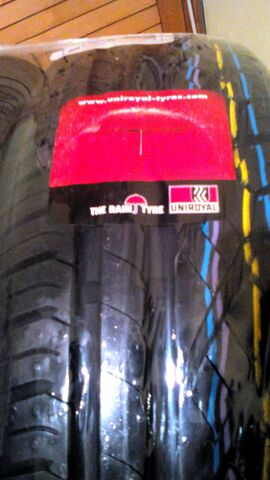

Ezek közül melyiket?
Xsara Picassora, 185/65 R15 méretben, 20-25ezer km éves futás. 80%-ban országút.
Egy 4-5mm-es, 6+ éves GT Radial Champiro Eco-t váltana, már nem akarom azt feltenni (főleg a kora miatt, meg mert vízes úton már nem szerettem vele 100km/h körül menni, mert felúszásra hajlamos volt). Gondolom ég és föld lenne bármelyik, de nem tudok dönteni.
Hankook K435 Kinergy Eco2, 14k
Nexen N'blue HD, 12,5k
Nexen N'blue HD Plus, 12,5k
Esetleg
Uniroyal RainExpert 3, 14k
ez szárazon is van olyan jó, mint a fentiek?
Esetleg más?
