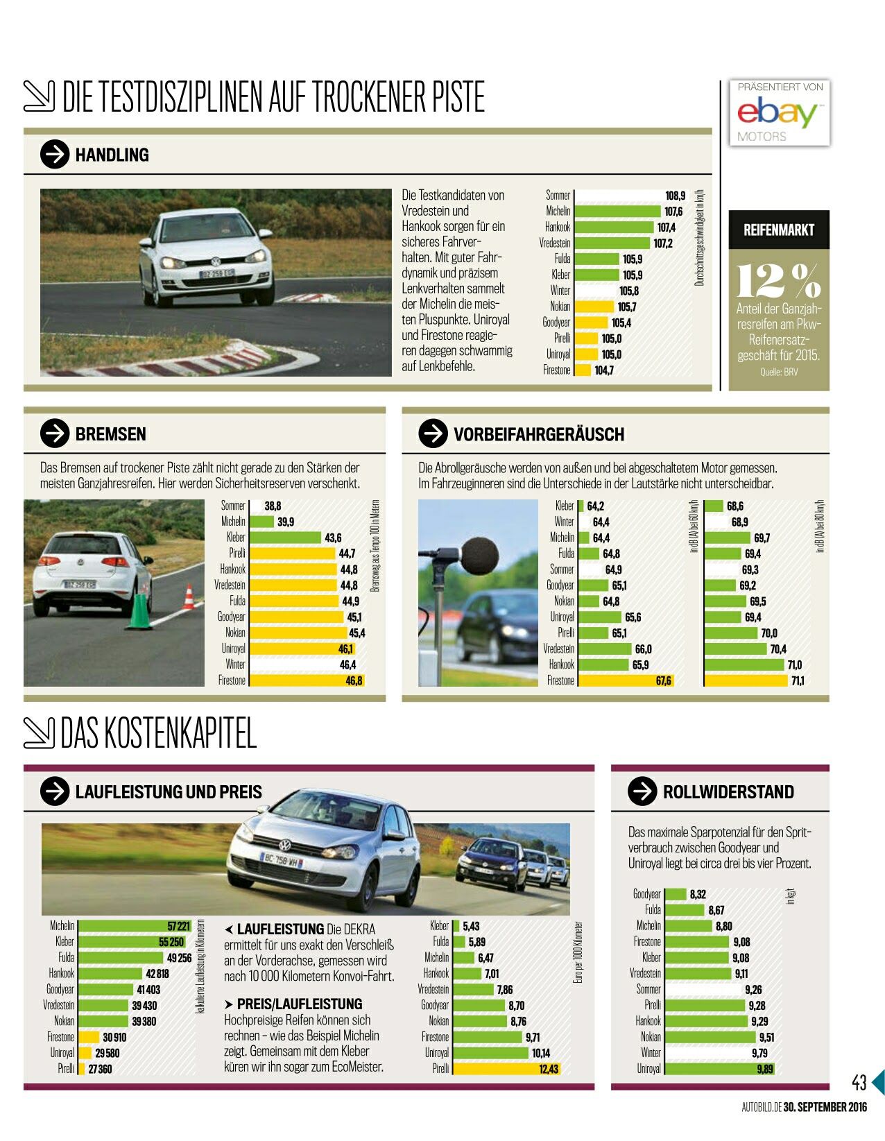

Mikor jönnek ki a 2018 nyári adac tesztek?

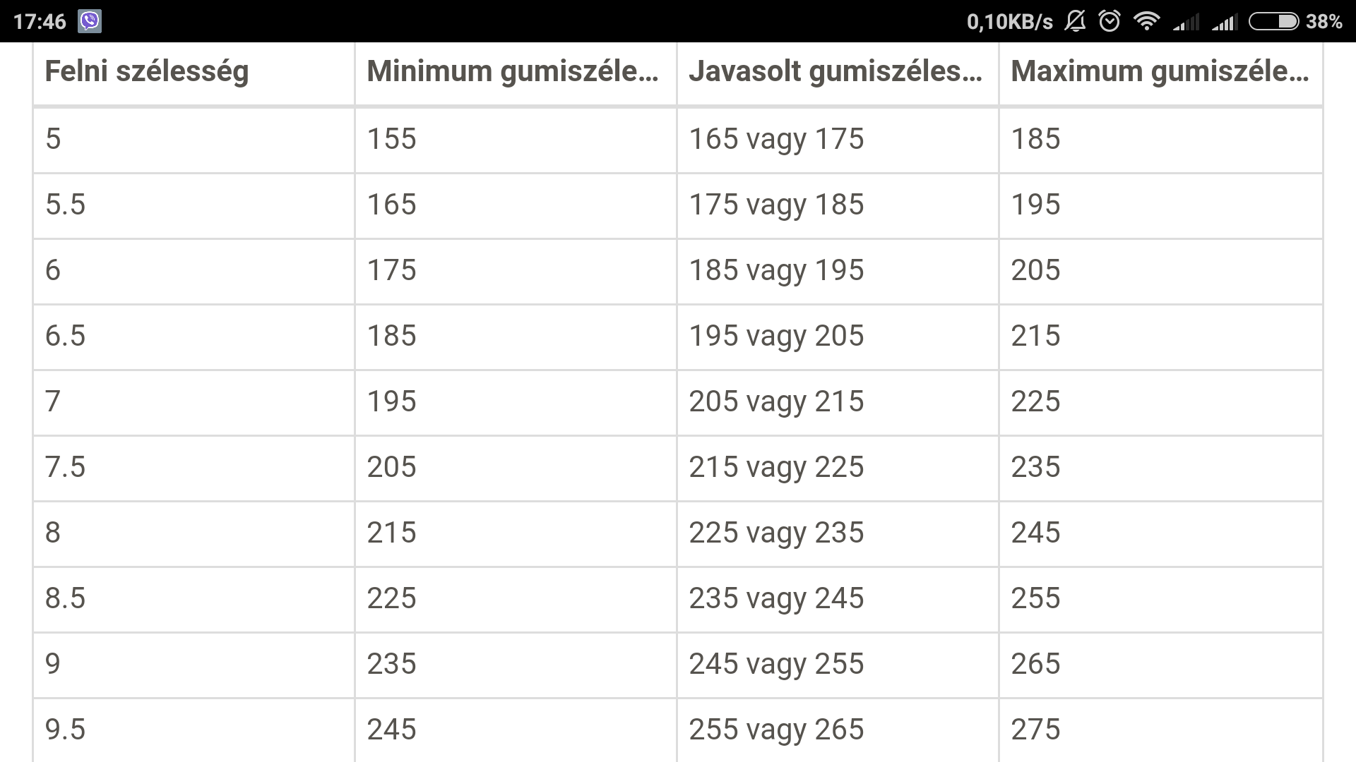

Az oldalfal arányától is függ, az abroncs futófelületének szélessége nem elég infó ennek megítéléséhez.
A TIR-ben megtalálod a vonatkozó táblázatot.
Van ugye talonban egy szett 195-ös nyári PC2-m, ha vennék 7" széles felnit, azon el tudnám használni?
Van, ahol alsó határnak írják a 7" széles felnire a 195-ös gumikat, máshol viszont nem ajánlják már.
