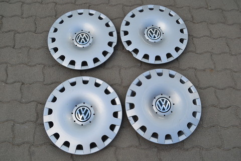

lenko: főleg a két felső, padkázott dísztárcsa igazán szép
vannak autók, amire egyszerűen prosztóság a dísztárcsa. Alfára se tettem volna jó szívvel acélt, de mivel nem is volt drága hozzá képest az alu, így főleg nem volt kérdés. -
