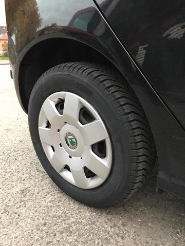

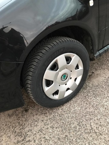

#32577792
Én tegnap rakattam fel A4 gumikat. 2014. év végi gyártás, tehát 1 telet ment, ez látszik is rajta.
Első tapasztalat: halk, szárazon nem csúszkál, némileg csökkent a fogyasztása (1-3dl).
Többi majd kiderül.Tesztek:
Mindig azt mondtam, hogy fontosak a vásárlói tapasztalatok, érzések (placebo működik minden új márka választásánál, ezzel erősítve magát, hogy jól választott), de legalább annyira fontosak az elvileg független tesztek, melyek nem érzésre készülnek.
Egyébként pedig nem is értem miért nem kereskedelemből szerzik be a gumikat.
Én egyébként nem hiszek abban, hogy hipp-hopp megváltozik egy csaló cég. Lásd a népautó gyártót.Mindenki elemezze saját szokásait, környezete időjárását és azok alapján döntsön, de az, hogy egy márka, egy típusát favorizálni, univerzálisan minden méretre, az már sztem elfogultság.
