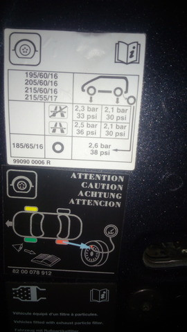

Keményebbre fújva csökken a fogyasztás, ellenben "pattog" az úton az autó, romlik az úttartás. Szerintem az ideális köztes megoldást kell megtalálni (pláne, hogy a gumit is megöli idő előtt a túlfújás és a laposság is, nem egyenletesen kopik).
Ha mindenáron kísérletezni szeretnél egyszerre csak 1 tizeddel növeld a nyomást és tapasztald ki milyen vezetni (meg csekkold nem-e kopik a gumi abnormálisan). Jah, a gyári ajánlás 16 fokos hőmérsékletre vonatkozik. -
Vesztor87
Ismerős mondta hogy a legújabb Swiftje van, és 2,6-ra kell fújnia a kereket a B oszlop matricája szerint... nekem az N16-os Almerán terheletlenül 2,0 , terhelve 2,2 van megadva... lehet annnyi a Swifté? Érdemes amúgy többet/kevesebbet fújni bele mint a gyári 2,0?
