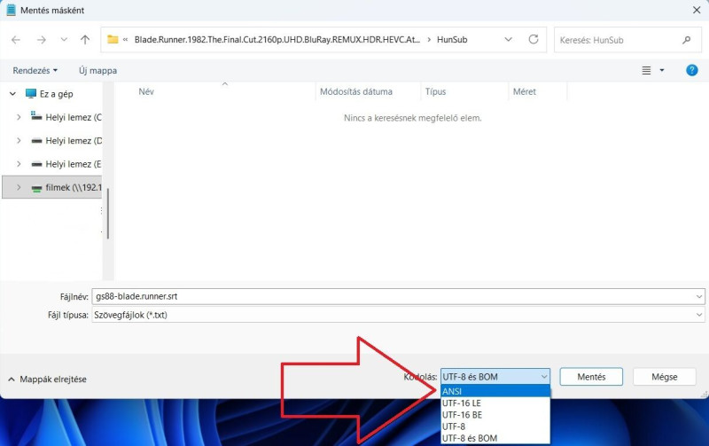

Taki46
Köszönöm szépen a választ. Ezt tettem eddig is. De valamiért a Trinyti féle (felirat)Gyűrűk ura extend verziónál ez olyan szinten nem működik,hogy ANSI ba a felirat nem is jön elő film alatt...
Ott csak UTF-8 BOM ba hajlandó megjeleni a film alatt.
Idegesítő 🙂
De persze ez így nagyon gáz. Ugyan ez a felirat Dune Vision 4k tökéletes. Eddig még ilyenbe nem futottam bele. Ráadásul amikor ANSI ba mentem nem felülírja mint eddig hanem ugyanazon a néven kreál egy másikat.
A meglévő mellé. Ennyire el hülyültem volna? 🤣 -
Taki46
Kellemes karácsonyi ünnepeket kívánok mindenkinek 🌲
Lenne egy olyan kérdésem,hogy Oppo 203 lemezes lejátszás.Magyar felirat usb ről
Minden ok kivéve,hogy a hosszú ő illetve ű betűk egyszerűen nem jelennek meg. Elég idegesítő.
Esetleg valaki tudna ebben segíteni nekem.
Előre is köszönöm szépen.Üdv

A külső feliratkezelést kipróbáltad, működik? -
bytesizelife
#13909
Ha valakit érdekel, csináltam részletes leírást:
Micsoda egy szemét meló ez, atyavilág.
