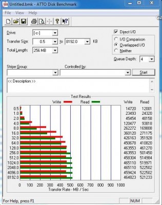

mértem is az 1 kép az
kocsis102
Fire/SOUL/CD
#22205
a felső kép az enyém a 2 csak pl egy tesztből hogy menyinek kéne lennie a 3 is szintén plda

ezzel teszteld, az a progi nálam is marhaságokat írt
kocsis102
üdv vettem egy 120gb vertex 3 mat és nagyon lassu
nem tudja valaki miért ?
