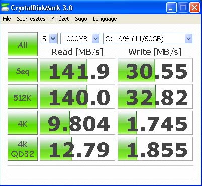

_BM_
Kingston 64GB V100 nyolc hónap XP-s használat után
A töredékére estek vissza az értékek, de a használati sebesség nem változott semmit a 8 hónappal ezelőttiekhez képest. Pattog vele a gép, mint kecskeszar a deszkán.
Néhány indítási érték:
Photoshop7: 5 sec
PS CS4: 6 sec
Office Word 2007: 2-3 sec!!
Boot: 22 sec (gombnyomástól számítva)Az ajánlott dolgok mindegyike beállítva a trim kivételével (értelemszerűen), alignálás is megvolt (W7-tel formáztam anno).
Asus H67 - Intel 2100-as gépben van.
Most akkor mi van? Hogyan tovább?
Szarabb lesz? Mikor lesz szarabb? -

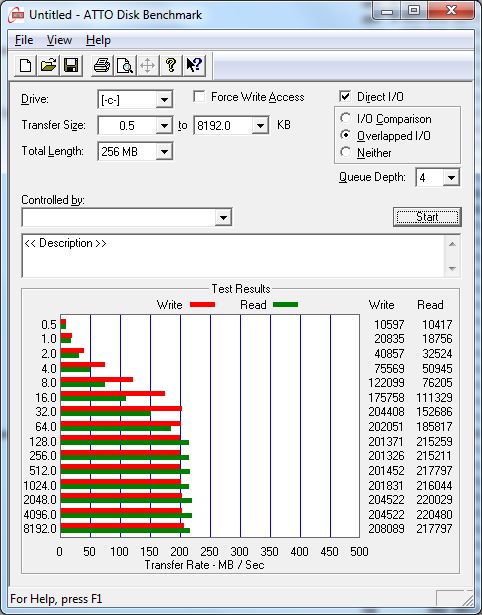

pakai93
a napokban sikerült nekem is beújitanom egy Corsair Force 3 120GB SSD-t, de valami nem kóser vele
elvileg már a javitott verzióból, van, fagyást nem is tapasztaltam..
de ilyen értékeket produkál:
ha minden igaz akkor random-ban is sokkal gyorsabbnak kellene lennie, majdnem olyannak mint az all 0x00, 0fill-es teszt esetében.
valakinek van valami ötlete

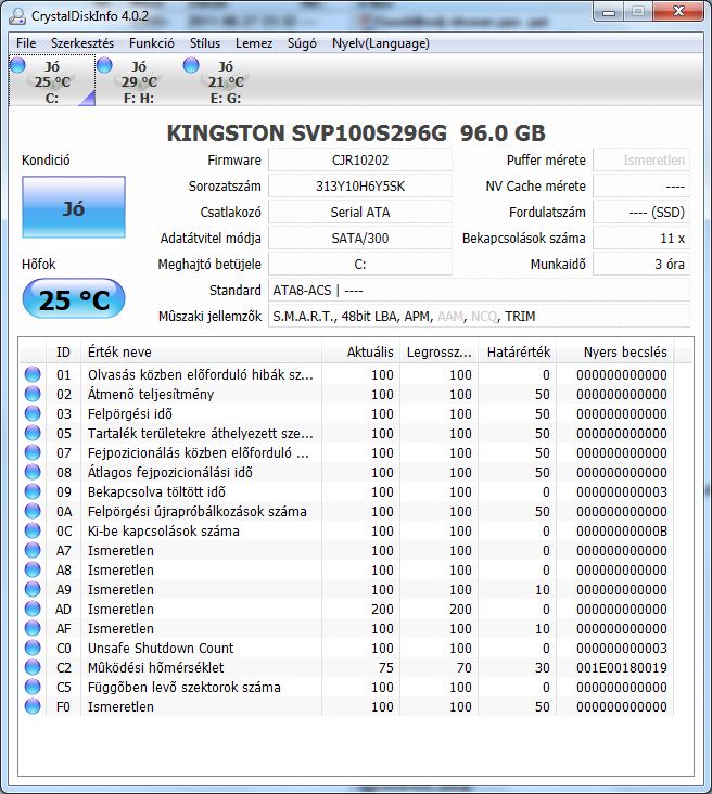

Findzs
alaplapot cseréltem gigabyte t770-usb3 -ról 990 xa ud3 -ra és azóta 1 hiba fordult elő az adatátvitelben a sentinel szerint, amit okozhat kábelhiba vagy az eszköz hibája
a kábel ugyanaz volt mint a másik alaplapnál de azért lecseréltem egy sata 3 -as minőségi kábelre de azóta volt még egy hiba
tehát összesen már kétszer volt ilyen adatátviteli hibám alaplapcsere óta
azt furcsállom, hogy a gépben van még egy 500 seagate azzal semmi baj sincsés még az az érdekes, hogy más smart kiolvasó progival az ssd 100% -os a sentinel szerint meg 98%
"sata phy error count" a neve annak a smart értéknek ahol a 2 hiba jelentkezett, a sentinelben nulláztam az értéket és most megint 100% -os az ssd
így könnyebben nyomon tudom követni mikor jön elő újra a hiba -
