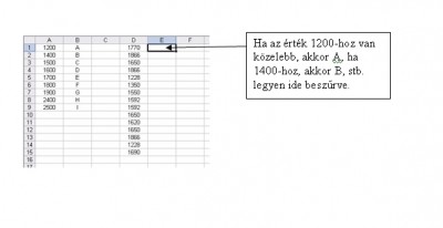

Delila_1
Mit nem értesz az ABS függvényen?
A csatolt képhez betettem Gabcsika eredeti kérdését is.
Jobban utána gondolva a kérdés nem egyértelmű. Az én értelmezésemben az 1770-et az 1200-zal és az 1400-zal kell összehasonlítani, az 1866-ot az 1400-zal és az 1500-zal. Amelyikhez közelebb áll, annak a sorában lévő betűjelet kell kapni az E oszlopban.A Te értelmezésed szerint az 1770-et a teljes A oszlopban lévő értékekhez kell hasonlítani, és amelyikhez legközelebb áll, annak a betűjele jön mellé az E oszlopba. Ezzel viszont a 9 tételnél 5 hamis eredményt ad az FKERES függvény.
Az ABS-t is tartalmazó képletet az E oszlopba írtam, az FKERES-t a G-be. Kékkel írtam a hamis eredményeket, a megfelelő értékeket a H oszlopba tettem. A D8 cella eredménye egyaránt lehet C, és D.
A H5-be nem írtam be a helyes értéket a kép betöltése előtt, az G lenne.

Ezt az "X-hez van közelebb" dolgot részletezhetnéd egy kicsit.
Alapgondolatom az fkeres lenne (utolsó argumentumot nem kell kitölteni), de az nem különbséget néz, hanem értéket. Tehát 1399-re A-t ad vissza, mivel nem éri el az 1400-at. 1400 és 1499 között B lesz az eredmény.De ha neked olyan kell, hogy 1399-nél B-t dobjon vissza, akkor is fkeres kellene, de a segédtáblát módosítani kellene úgy, hogy pl egy beszúrt oszlopba beírod az új határokat (adott sor + előző sor értéke osztva kettővel), és ezeket használod fel az fkeresben. Mondjuk:
1200 1200 A
1400 1300 B
1500 1450 C
1600 1550 D
...Így tehát 1451-re C-t ad vissza, de 1376-ra B-t.
