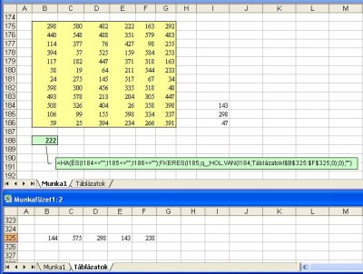

Azt hogyan kellene megoldani, hogy van egy táblázatban az A oszlopban számadat, mellette neki megfelelően B oszlopban betűvel kezdődő számadat (pl.: B25641) a C oszlopban pedig egy számadat.
A feladat az lenne, hogyha az Excel megtalálja az A1-B1 párost egy másik táblázatban (szintén egymás melletti oszlopban), akkor hozza hozzá a C oszlop számadatát.1. táblázat:
A B C
5660065 B12586 12.1515és ha a 2. táblázatban
megtalálja ugyanezt, hogy
A B
5660065 B12586akkor a másik táblázatba mondjuk a C oszlopba hozza hozzá az első tábla C oszlop megfelelő értékét.
Remélem világosan fogalmaztam.

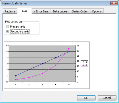

Kiválasztod azt a sorozatot, amit a jobb oldalon szeretnél ábrázolni, majd a következőket kell tenned:
Jobb gomb a kijelölt sorozaton, Format Data Series menü kiválasztása, Axis tab és azon Secondary axis kiválasztása.
Ezt kell látnod utána.
A jobb oldali sorozatot is ugyanúgy tudod változatani, mint a baloldalit (min/max értékek, lépték, logaritimikus skála, stb.)AE

Excel-lel meg lehet valahogy csinálni azt, hogy egy diagramban két függőleges tengely legyen?
Tehát egy bal oldalt, egy jobb oldalt, más léptékkel. Összefüggő, de nem azonos adatokat kellene ábrázolnom. -

Köszi, ismerem a megoldást, de a gépen XP op rendszer van, szóval ez a funkció nem működik, de memória van bőven tehát ezért nem értem, hogy miért írja ezt.
Én arra gondoltam, hátha van az XP-ben vagy az Office-ban olyan erőforrás beállítás, hogy melyik programnak mennyi memóriát enged.
De eddig ilyet magamtól még nem találtam. -

Ebben a képletben a Táblázatok egy lap neve. Az I184-es cella helyét keresi a Táblázatok lap 325. sorában, a B és F oszlopok között. A 0 paraméter azt jelenti, hogy pontos értéket keres.
A q_ is egy területet jelöl.
A teljes képlet értelme az, hogy ha a 3 cella – I184, I185 és I186 – tartalmaz valamilyen értéket, vagyis nem üres, akkor az I185 értékét megkeresi q_ -val jelölt területnek abban az oszlopában, ahol az I184 értéke megtalálható a Táblázatok lap 325. sorában a B és F oszlopok között. Ha a 3 cella közül bármelyik üres, a képlet eredménye is üres ("") lesz.
A belinkelt képen a sárga hátterű tartományt neveztem el q_-nak.
