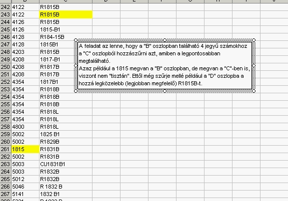

Megszívlelvén Cucinak a 2. pontjában feltett kérdését, a B oszlopban megtalált érték sorába beíratom az összes helyet, ami a C oszlopban van, és tartalmazza a B értékét. Az első megtalált érték a D, a második az E.., stb. oszlopokba kerül. Mindegyik beírt találathoz fűzök egy megjegyzést, ami a C oszlop beli címet tartalmazza.
Ez is bonyolultan hangzik, de ha lefuttatod, világosabb lesz.Sub Hasonlo()

Ez a "legjobban megfelelő" nem valami korrekt meghatározás, ahogy Cuci is írta.
A makrót úgy írtam, hogy ha a C oszlop értékében megtalálható a B oszlop valamelyik értéke, akkor a B-ben lévő cella sorába, a D oszlopba írja a C értékét. Hú, ez aztán kacifántos megfogalmazás, de biztosan érted.
Az ellenőrzendő területet a "Set ter=" -, valamint a "For sor=" kezdetű sorokban módosíthatod.Sub Hasonlo()

Kérdések:
1. Ha a C oszlopból megvan az R1815B, akkor az hova kerüljön a D oszlopban? 261-es sor (ahol a B oszlopban az 1815 van), vagy a 243-as sorba (ahol a C oszlopba az 1815 részletében van)? Meg az R1815B kerüljön oda, vagy pl annak a C oszlopban elfoglalt sora?
2. Ha pl több R1815B találat lesz, akkor azok közül az összes kell, vagy csak az egy? Meg ha több kell, akkor azt hova kell tenni? E, F ,... oszlopok?
3. Ha pl több találat van (R1815B, 1815-B1, 1815B1), akkor azok hova kerüljenek? E, F, ... oszlopok?
4. Mit jelent a legjobban megfelelő találat? Pl 18152B megfelelő vagy sem?Sima szűréssel amúgy meg lehetne oldani egy-egy esetben (egyéni szűrés), de tömegesnél makró kellene? Még nem tom, hogy lesz-e rá időm.
