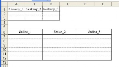

Bubee82
Egy adott táblázaton belül a táblázat felső részében kialakítottam egy külön szekciót bizonyos alapadatok felvételéhez. Ehhez beállítottam a cellák, oszlopok méretét, ahogy megfelelő. A táblázat további részében az oszlopok vagy cellák méretét szeretném egységessé tenni, mert úgy van rá szükségem, viszont nem tudom úgy beállítani a szélességet h a fenti rész ne menjen vele.
Hogyan kell ezt megcsinálni?
Kösz előre is

Van nekem egy üres munkalapom, amit az emberek töltögetnek kézzel, ikszelgetnek, írogatnak bele, stb. Ehhez kéne nekem egy olyan mezőt csinálni amit ha kinyomtatok akkor mindig növekszik eggyel. Meg kéne sorszámozni a munkalapokat. Van erre valami mód?
üdv
