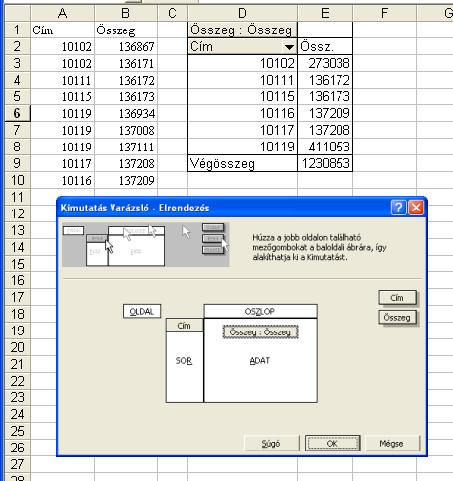

A 4360-as hozzászólás D oszlopának képletei adják az A oszlop adatait duplikátok nélkül, de az oszlop foghíjas lesz. Makróval lehetne folyamatossá tenni az adatokat.
Oldd meg inkább a feladatot Fehér Mancs javaslata szerint kimutatással. Az Adatok menüben találod, a varázsló szépen végig vezet a szükséges lépéseken. -
Gabcsika
Delila_1
#4363
Köszönöm tökéletesen működik. Már csak kérdés. A példámban a C oszlopot kézzel készítettem. Nincs arra mód (fgv., bár inkább gyanítom macro), hogy a duplikátumok úgy legyenek kiszűrve (maradva a példámnál), hogy a C oszlopba a macro vagy fgv. mindent csak egyszer írjon be és emelett is működőképes maradjon ez az egész?

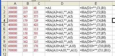

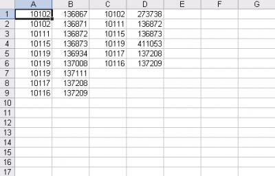

#4360
Köszi, de szerintem félreértetted. Mutatom a dolgot:
Itt az A oszlopban vannak azok, amelyek között vannak duplikátumok, B oszlopban vannak a hozzárendelt adatok. C oszlopban már minden csak egyszer szerepel A oszlopból, D oszlopban pedig, ha duplikátum van, akkor azok összege, ha nincs, akkor a hozzátartozó szám.
Persze ez kézzel van készítve.
Gabcsika
Azt hogy lehet megoldani, hogy mondjuk van az A oszlopban sok szám, mellette B oszlopban hozzátartozó értékek (szintén számok). A csavar az, hogy míg a B oszlop adatai soronként mások, az A oszlopban vannak duplikátumok is.
Én azt szeretném elérni, hogy mondjuk a C oszlopba legyen egy sor ami az oszlopból jött, de minden csak egyszer szerepeljen benne, míg a D oszlopban ezek mellé a B oszlopból vett számokat hozza hozzá az Excel úgy, hogyha a duplikátumot talál az A-ban akkor az azokhoz a duplikátumokhoz tartozó B oszlop értékeinek összegét írja!Ezt hosszabb volt leírni, mint megcsinálni, szerintem.

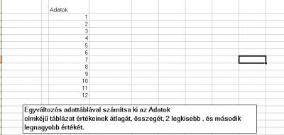

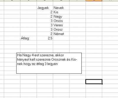

#4338
Első megoldva célértékkereséssel.
Delila_1
FragMaster
#4338
Solver, elküldtem.
