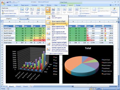

Először nekem sem volt szimpatikus a Office 2007 csomag, mivel a jól megszokott menürendszert lecsérélték, de aztán jobban megismerve, nagyon is logikus az, csak szokni kell.
Az adatsávokkal nagyon egyszerű dolgozni, lehet variálni tetszés szerint a színeket: [link]

Nagyon nem szeretem a 2007-es verziót, de azt meg kell adni, hogy az adatoknál, amik a torta diagram fölött vannak, nagyon mutatós a cella színezése a tartalom szerinti mértékben.

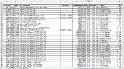

babli
Bocsássatok meg előre is, ha láma kérdést teszek fel. TELJESEN kezdő, mondhatni tudatlan vagyok makrókészítés és VBA scriptek terén.
Lenne egy nekem bonyolult feladat Excelben!
A főnököm kitalálta, hogy a céges készletnyilvántartó program Excel-exportját buheráljam meg makróval a következő módon:-az egyes termékek kóddal és dátummal szerepelnek a listán. Így míg egy adott napon pl 12 van egy termékből, másnap már lehet hogy minuszban lesz, vagy érkezik még termék.
-tehát egy termék többször szerepel a táblázatban! Úgy kellene átalakítani a táblázatot, hogy minden termék csak egyszer szerepeljen, az aktuális darabszámot számolja ki!!!
Az alábbi képen remélem jól látható a probléma:
Például az "Ászokcsavar M 8*100" ne 3szor szerepeljen (12, -8 és 5 darabbal) hanem csak egyszer (a darabszámokat összeadva: 9darabbal)!!!
Ennyi lenne...
Előre is köszönök minden segítséget!

Krix-kraxokat ír ki, tehát teljesen össznyee-vissznya karaktereket amelyek hírből sem hasonlítanak excel táblára.
Van itt itt is mint a wordben helyreállító funkció?(képet holnap tudok betenni)
