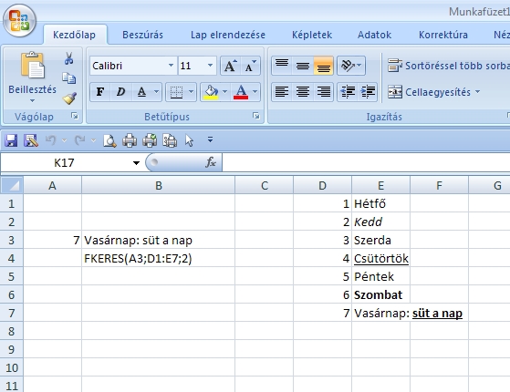

FKERES függvényben szeretnék segítséget kérni.
Adott ez a táblázat:
A3-ba beütöm a 7-et és bekerül a B3-ba: Vasárnap: süt a nap.
/B4-be a B3 cella képlete van megadva/
de formázás nélkül /E7-ben aláhúzott és félkövér a: süt a nap./Mivel vagy hogy tudom megoldani, hogy az FKERES függvénnyel a formátumot is átvegye az E1:E7 táblázatból a B3-as cellába?

Átmásoltam új munkalapra, de az eredmény ugyanaz.
Közben kaptam egy tippet, és lementettem XLT kiterjesztéssel a táblát. A változás annyi, hogy a ALT + '.'-ra teljesen kiürülnek az oszlop cellái, az oszlopszélesség pedig továbbra is megváltozik (kiszélesedik). Kezdem elveszíteni a fonalat.
Ettől függetlenül köszönöm a tippeket!
