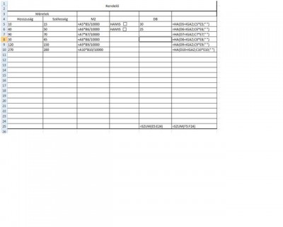

maci25
Eddig ugy csinéltam ,hogy beirtam a méreteket egy táblázatba és utána kiszorozta az excel a m2 .De igy minden alkalommal be kell irni az összes müanyag lapnak a méreteit .Ha nem annál a gyártonl van jó árban rendeléskor az alapanyag amelyiknek a formanyomtatványát kitöltöttem akkor irhatom átt az egészet.Ezért arra gondoltam legyen egy egyszerü táblázat amibe bejönnek a méretek./de egyenlöre nem tudom behozni az egyszerü táblázatba sem a méreteket.
Kicsit kiegészitettem ezt is [link]
perfag
Mondjuk én még így sem értem ...
Én így értelmezem: Munka2 E oszlopában határozod meg a db. számot, ennek hatására az A és B oszlopból 3 adat átmásolódik, a C oszlopban lévő 3 adatot meg kell szorozni a darabszámmal és úgy átvinni?
Ennyi lenne a feladat? De ezt hogy szeretnéd megoldani?
Szerintem a darabszámot és a doboz méretet a Munka1-en kellene megadni valahol jobbról, minden harmadik sorban, amitől jól kitöltődnének az A:D oszlopok... jobban kellene definiálnod a célt és a módot. -

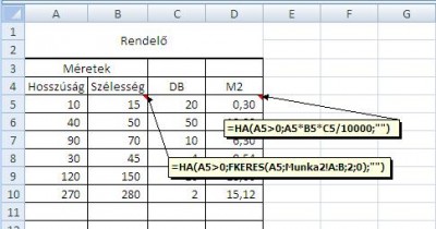

lappy
