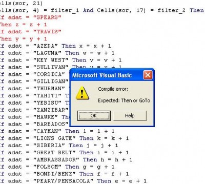

Fire/SOUL/CD
#6386
da beugolom ezt a sort írja ki:
If adat = "SPEARS" Then z = z + 1
ha kiskippelem ezt a sort, akkor akövetkezőt
ha így írom:
z = z + 1akkor a
if adat = "PEARY/PENSACOLA" Then e = e + 1End If
Next
Sheets("Data").Cells(47, fil) = znext-nél áll meg.next whitout for-al. de van for.

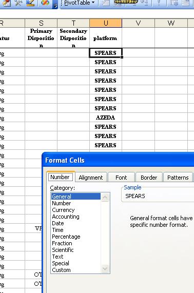

ulrik19
#6385
semmi...
minden nap készítek erről a filesről egy mentést... a tegnapi simán lefut a mai mai adatokkal ne.
Ha a mai adatokat bemásolom a tegnapi reportba akkor az is megáll. Tehát az adatoknál lenne változás, de ott nincs.
a változás az lejet, hogy a 21-es oszlopban az adatokat egy VLOOKUP eredménye.de akkor sem értem mi lenne a gond, hiszen max olyan értékek szerepelnek benne, ami a kritériumoknak nem felel meg, és kész. -
Lemaradt ez endif, akkor így
z = z + 1
End IfAmúgy meg én is azt kérdeztem volna, amit ulrik19, szóval mi változott, vagy esetleg maga az office csomag változott?
A Type Mismatch típushibára utal, tehát az And-es sorban keresném a hibát, de mivel azt írtad, hogy nem abban a sorban írja ki, ezért nem tudok mást elképzelni, azaz mégis.
Debuggold a kódot lépésről-lépésre, aztán ha mégis az And-es soron fog leakadni, akkor tuti, hogy a megadott cellákból nem megfelelő adatokat hasonlítasz össze...Fire.
ulrik19
de az adat változó nem integernek van deklarálva?
én sosem szerettem az adat=cells(x,y) megadást, mert ez jelentheti magát a cellát, mint objektumot. (tudom, elvileg a .value a default tulajdonság, de akkor is)
szóval én ezzel kezdeném, de nem biztos, hogy ez a hiba forrása:
dim adat as string
ill.
adat=cells(x,y).value -
Fire/SOUL/CD
#6380
hopp.. bocs
most viszont a next whitout for hibával áll meg az END IF utáni nextet bejelölve
e = e + 1
End If
Next <---- ITT ÁLL MEG!
Sheets("Data").Cells(47, fil) = z(#6381) ulrik19 nem, szöveg van, ami generic

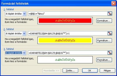

Delila_1
#6365
Ezt csak egyféleképpen lehet értelmezni
ha nincs a megadott karaktersorozattal kezdődő község: piros cellában világossárga betűk;
ha több ilyen is van: sárga alapon piros betűk;
ha pontosan egy ilyen község van: zöld betűk;
üres cella esetén maradjon az eredeti cellaszín!Az üres A1 kivételével minden esetben kerül valamilyen szöveg B1-be.
De persze tudom mire gondolsz, és ha úgy oldottad meg, akkor úgy is jó.
Fire.

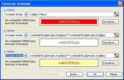

Fire/SOUL/CD
#6364
Nem vagyok biztos az értelmezésben. Ha ez igaz, akkor az előző változat a jó.
A B1 képletén annyit módosítottam most, hogy bük, vagy eger beírásakor jelenjen meg Bük, vagy Eger.
=HA(HIBÁS(HOL.VAN($A$1&"*";$A$4:$A$129;0));"Nincs";HA(VAGY(DARABTELI(A4:A129;A1)>0;DARABTELI($A$4:$A$129;$A$1&"*")=DARABTELI($A$4:$A$129;INDEX($A$4:$A$129;HOL.VAN((BAL($A$1;HOSSZ($A$1)) & "*");$A$4:$A$129;0);1)));INDEX($A$4:$A$129;HOL.VAN($A$1&"*";$A$4:$A$129;0));""))

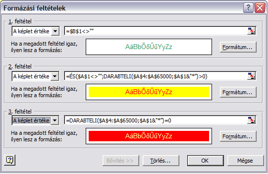

Fire/SOUL/CD
#6361
bük-nél nem is jelenhet meg, mert az lehet Bük, és Bükkösd.
Az as-nál, vagy bélm-nél már megjelenik.Zöld is csak akkor lesz az A4:D129 tartomány, ha sikerült konkrét helységet kiválasztanod a megfelelő számú karakterrel.
Delila_1
Sikerült úgy megoldani, hogy a B1-be csak akkor írja be a helység nevét, ha az A1-be bevitt érték alapján csak ez az egy lehet igaz.
[link]A sárga hátterű tartomány feltételes formázásán is kellett módosítani.
Egy dolog nem stimmel: ha az A1 üres, a formátum nem lesz alapbeállítású. 2007-ben meg lehetne adni ezt is, a 2003-ban csak 3 feltétel adható meg.

ez pedig az én verzióm.
meglehetősen lassú, de szintén nem használ segédcellákat
B1 képlete (CSE képlet!)
{=HA($A$1="";"";HA(SZUM(HA(BAL(A4:A65000;HOSSZ($A$1))=$A$1;1;0))=0;"";HA(SZUM(HA(BAL(A4:A65000;HOSSZ($A$1))=$A$1;DARABTELI($A$4:$A$65000;A4:A65000);0))=SZUM(HA(BAL(A4:A65000;HOSSZ($A$1))=$A$1;1;0))^2;INDIREKT("A"&MAX(HA(BAL(A4:A65000;HOSSZ($A$1))=$A$1;SOR(A4:A65000);1)));"")))}
illetve mellékelem a színezést:

ha
- nincs A1-gyel kezdődő település: nincs találat
- van A1-gyel kezdődő település:
a) pontosan 1 ilyen település van (a kastélyok számától függetlenül): pontos találat
b) ha több ilyen település van:
i) egyik település neve sem pontosan A1: több találat
ii) egyik település neve pontosan A1: pontos találat (hiába van még hasonló név)Ezek alapján kell a színezést is megoldani.
a) üres A1
b) több találat
c) pontos találat
d) nincs találat -
ulrik19
Delila_1
#6319
A feladatban ott is a minta: as esetén Aszód (zöld betűk, azaz pontos találat, hiába van ott két kastély)
Az általad idézett szöveg nem arra utal, amire írtad, ugyanis:
bü esetében jelezze: bük és bükkakármi
de bük esetében csak bük-öt jelezze, mert az egyben pontos találat, hiába része bükkakárminek. -

a .text tényleg megoldotta...
Nem azt mondtam, hogy a Then is kerüljön új sorba.
, kicsit olvass vissza, módosítottam az egyik HSZ-em.
