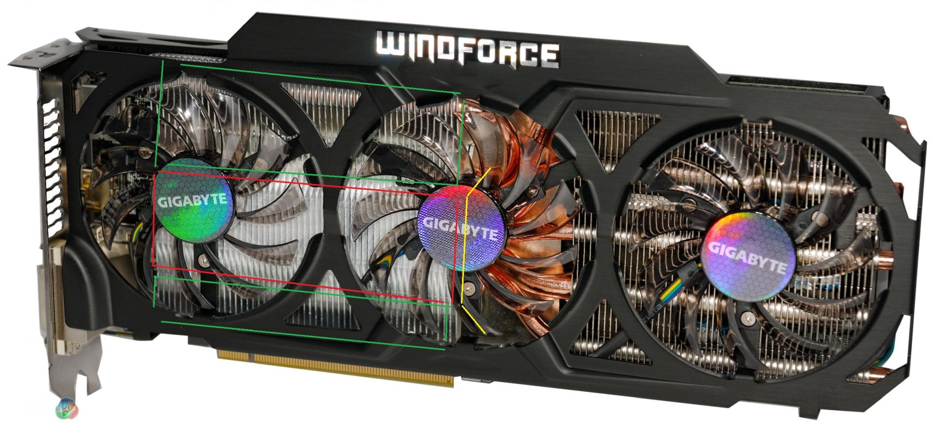

							üzenetéreLemérem majd neked, milyen meleg a Gigán 80 fokos GPU-nál a memóriák felett lévő fémrésze a hűtőnek.  Sajnos közvetlen a GPU mellett nem férek hozzá üzem közben. Sajnos közvetlen a GPU mellett nem férek hozzá üzem közben.![;]](//cdn.rios.hu/dl/s/v1.gif) Ez nekem is megfordult a fejemben, miért nem zárják abba az irányban, de rájöttem, hogy akkor egy elég nagy rész "kiesne" a hűtésből a venti karakterisztikája miatt, ha pedig a Giga 7970 SOC-féle megoldást vetnék be, ami a lap felől szív, és a másik irányba fúj, az nagyon brutálisan hűtene, de a kis pici ventik irgalmatlan zajt csapnak közben. [link] Amúgy rosszul látod, a Giga gondolt erre, és tettek is lépéseket, hogy kevesebb meleget fújjon a lap felé. Itt a képeken látszik is, hogy a kártya szabad felén szélesebb a hűtő, és a ventik is úgy állnak, hogy a szabad irányba fújják a meleget: [link] [link]
 Ezenkívül, ami nem látszik annyira, hogy ki van alakítva egy rész az alaplapi csatalkozóknál lévő részen a hűtőn, ahol bár nem nagyon látszik, de nincs bordázat, és úgy van kialakítva hogy a lap felé csak kevés hőt adjon le:
 A képen bejelöltem zölddel a hőleadó részeket, pirossal a kiemelkedő részt, és sárgával, hogy egy milyen keresztmetszetű dombot kell elképzelni a hűtőben.
 Amúgy az alumínium keret valóban néhol kicsit útban van, de nem vészes a dolog, kicsit buta, szerencsétlen, de ártalmatlan.A tömör bacplate alatt azt értem, hogy nagyon kevés és nagyon pici lyuk van rajta, amin nem biztos, hogy tökéletesen átlát a hőkamera, könnyen lehetnek melegebb pontok takarásban. Itt 91 vs 98 foknál azt felejted el, hogy az Asus-on az egész NYÁK nagyon melegnek tűnik, ami kilátszik a backplate alól, míg a Gigabyte-on csak a VRM alatt ilyen meleg, a többi helyen majd egy tízessel hűvösebb. Amúgy jogos annyiból az észrevétel, hogy egyik sem ideális, én nem is hagyom az enyém 85 fok fölé menni, de igyekszem inkább 80 alatt maradni. Szerencsére nem kell hangoskodni a Gigával, hogy ezt hozza.

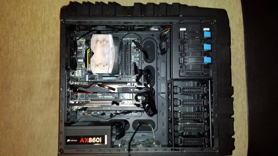

 Az enyémbe is elfér 344m vga. Nem tudom, van-e ennél nagyobb, de nem szándékozom olyat venni, ha meg olyat akarok, akkor már házat is cserélek legfeljebb. Vagy kitöröm a felső két pöcköt, és annyi. Vagy kitöröm a felső két pöcköt, és annyi.
 Elhiszem hogy más házban máshogy viselkednének a kártyák, de itt nem 1-2 fokról beszélünk, hanem 20-ról.
 Ahogy a külföldi kollega képén is láttuk, a kártyák orra elé kell tenni egy nagy teljesítményű 12-es ventit, és úgy megfelelően üzemképesek.
			  Matisz77 aktív tag Hali érdekelne erről a kártyáról van e valakinek tapasztalata!? Melegedés illetve hang érdekelne legfőképp!
			  HSM félisten válasz  hdekakas
								#12106
							üzenetére hdekakas
								#12106
							üzenetéreNem tudom, a Gamingra gondoltál, vagy a HDD-fiókra, mint jobb megoldás, amit nem tudsz használni.
 Ha a Gamingre, akkor ahhoz egyszerűen nem jó a házad. Ennyi. Ha a kivehetetlen HDD fiókra, akkor az gáz, nekem ha kiveszed a felét, akkor alul marad 3 fiók, viszont brutálhosszú VGA-k is beférnek, és a venti is akadálymentesen tud befújni, sőt, az alsó is kiszedhető, ahogy én is használom. 5 csillagos megoldás, szvsz. 7 fiókkal: [link] vagy 3-al: [link] 7 fiókkal: [link] vagy 3-al: [link]Ami az Asus-t illeti, szvsz meg se fogja rendszeres 105 fokon közelíteni a 3 éves kort, szóval fogsz tudni váltani.
			  hdekakas senior tag Jobb megoldás? Szerintem ha nem tudom használni, akkor nem jobb megoldás. ![;]](//cdn.rios.hu/dl/s/v1.gif) Így meg majd remélem tönkremegy 3 év alatt, és akkor cserélem az aktuális modellre. Így meg majd remélem tönkremegy 3 év alatt, és akkor cserélem az aktuális modellre. De ezt a vrm kérdést már a múltkorában kiveséztük, ne kezdjük elölről. De ezt a vrm kérdést már a múltkorában kiveséztük, ne kezdjük elölről.Két fakk is használva van, alul az ssd, felette a hdd.
								#12103
							üzenetére hdekakas
								#12103
							üzenetéreA winyószekrényeken nem hiszem, hogy túl sok átmenne az első ventidből. Nálam viszont szabad útja van az első 130CFM-es ventinek a VGA-kig. Nem véletlen szereltem ki az összes HDD-fiókot, és dekkol kopaszon az SSD a gép aljában.
 Az oldalbafújás meg 100% nem ideális a Gamingnek. Ha meg nem fújod oldalba, sanszosan nem kap elég friss levegőt. Nem illik a házad koncepciójába. Nálad is tömör a kártya mellett hátul. [link]
 Míg nálam talán ezen a képen jobban átjön (nem saját)[link] hogy nálam felül is befúj, elöl is befúj, és a levegő nagyrésze hátul távozik a kártyák melletti kilyuggatott részen, ezen a videón is remekül látszik: [link]. Nálam ezt a hűtést imádja a szintén oldalra nyitott Giga 290.
 Szerinem amúgy már azzal nyerhetnél picit, ha a kártyák közötti és az Asus feletti takarólemezt kivennéd.
 Amúgy elég rossz megoldás, hogy ki sem tudod venni a HDD-fiókokat. Nálam legalább ki lehet venni a felét, (de akár az összeset is pár csavarral) máris jobba helyzet: [link]Amúgy sokkal jobb kombináció a 94 fokos GPU 85-ös VRM-el, mint az Asus-on 85 fok GPU 105-ös VRM-el. Ráadásul a hűtetlen memóriacsipek is kaphatják az áldást, ha mellettük 105 fokon izzik a VRM az Asus-on....
			  hdekakas senior tag Az enyém ennél jóval szellősebb. Oldalt egy 20cm-s venti van még, ami nem látszik. (Bár a felsők és az első se látszik, azok is 20-asok, 110 cfm-mel.)
 És bár maga a gpu baromi meleg a Gamingnél, javára legyen írva, hogy 94 fokos gpu-nál is a vrm még csak 85 fokos.![;]](//cdn.rios.hu/dl/s/v1.gif)
 Asusnál fordítva, 85 fokos gpu-nál 105 fokos vrm. Viszont használhatóak a kártyák 1100/1450 -nel is ezekkel a hőfokokkal.
 És már meg van rendelve egy Corsair H105 kompakt hűtés a procira.
								#12101
							üzenetére hdekakas
								#12101
							üzenetéreAz a nagy helyzet, hogy 600W kiszellőztetése egy kb. 15cm*30*cm*20cm-es helyről azért nem kis feladat léggel. A direkt odabarkácsolt venti viszont ebben sokat segíthet.
 Nekem a gépemben két alulfeszelt 280X Vapor-X-nek is eléggé melege volt (300-400W max), pedig egy 1200-as 18cm-es venti fúj be elölről orkán erejű széllel, felülről meg egy 700-as 18-as, és még hátra is besegít egy 12-es... [link] [link]
 Bár nálam az is közrejátszott, hogy a két kártya között csak fél slot hely maradt, de az az egy teljes slot is nagyon kevés, ha nem erőlteted direkt bele a levegőt. Az előre/hátra fújósoknál meg tudod tenni, hogy oldalról telibefújod, jópár fokot is segít, viszont az oldalra nyitottnál csak ez a hátulról fújás az opció. Az előre/hátra fújósoknál meg tudod tenni, hogy oldalról telibefújod, jópár fokot is segít, viszont az oldalra nyitottnál csak ez a hátulról fújás az opció. De értem, mit akarsz mondani. Bár hozzátenném, Asus CF-hez is komoly házhűtés kell, ha meleget szív be, ugyanúgy nem fog működni a hűtés.  Csak talán kevésbé kényes, hogy előre-hátra szellőzik. Csak talán kevésbé kényes, hogy előre-hátra szellőzik.
			  hdekakas senior tag válasz  Sogron
								#12099
							üzenetére Sogron
								#12099
							üzenetéreNa igen, de látom, barkácsolni kellett oda egy 12-es ventit. ![;]](//cdn.rios.hu/dl/s/v1.gif)
 És vajon hány fokon mennek, és alap órajellel-e?
 Mert mondom, alap 977-en még épp hogy nem throttling-olnak, bár a 94 fokot elérik. (Unigine Heaven esetén 2 kör alatt. Játékoknál nem, azok nem dolgoztatják annyira ki.)
 Asusnál nem kell barkácsolni semmit, még oldalsó venti sem feltétel, és nem szabályoznak vissza az órajelből a magas temp miatt.
