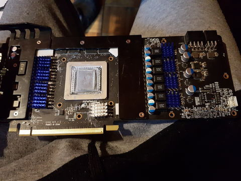

Az a gond, hogy ez nem egy referencia R9 290. Hanem az MSI Gaming 4G kártyája.
Itt találsz róla sok képet: LINK. A lényeges ez a kettő. Azaz itt a VRM hűtése(igen okos módon) a fő bordázathoz volt hozzákapcsolva, mert így nagyon jól hűtötte azt. Ezzel egyidejűleg nem fogsz pont erre való gyári bordát találni, mert akkor az egész hűtést kellene megvenned, mert ugye ahhoz van "tapasztva". -

Hát egy ilyen szép nagy VRM bordát szerezni rá, ami gyanítom, hogy gyárilag is volt rajta. És a nyilazott furatoknál csavarral rögzíteni alulról.
Valamint persze ekkor már normális thermalpadot is érdemes alá venni. Pl ilyet: LINK

Neked jóval jobb a helyzeted, mert rendes thermal pad-dal tudtad feltenni a VRM bordát. Mert ugye rendes hosszú végignyúló borda és két csavar rögzíti.
Neki szegénynek olyan ragasztót kell nézni ami ragaszt is nem csak thermal pad, hogy ott is maradjanak a kis bordák. Vagy persze szerezni egy rá való szép hosszú bordát, amit ugyan így csavarral tudna odafogatni és akkor használhatna normális thermal padot.

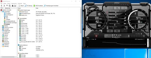

Mi mást tehetnék a vrm-re? A víz egyelőre nem jöhet szóba, nem fér bele a dologba
De mást szívesen meghallgatokvrm terhelés nélkül 37fokos, terheléssel meg akár 105 fokig is felmegy

vrm1 megint 100foknál jár
Nem értem én ezt, pedig ez aztán szellőző ház

#42020
Ez teljesen rendben van, mondjuk fánkkal nem gyilkolnám, kár lenne érte. Valley XHD profil pl., én azzal szoktam tolni, értelmesebb terhelés és szépebb

A vrm2-es érzékelőd döglött, ezt írtam már korábban, de az úgysem melegszik annyira. A VRM1 80-90 fok körül el van, az már teljesen jó azokkal a kis ragasztott sünikkel. A kétoldalas hővezető ragasztóval felhelyezett sünök, hajlamosak idővel lepotyogni sajna, erre majd figyelj oda.
Feszt addig lehet visszavenni, ameddig instabil nem lesz a kártya, adott órajelen. Ezt neked kell ki kísérletezni. -

Ööö..ez nem is ref nyák, hogy akarod ezt "refesíteni"..?
Ez konkrétan a nálam is épp üzemelő MSI OC Gaming.
1GHz/1.212V mellett <80°C a GPU és <65°C a VRMje.
Mivel nálad utóbbi a tré, alálesnék a lemeznek, milyen,
lehet egy friss gappad megoldaná a problémát például.
Ref. lemezt nem fogod ráfaragni, teljesen eltérő nyák.. -

Sikerült, leszedtem róla
Működik a kártya, de a vrm2 hőmérséklet megragadt 57foknál, se le se fel nem mozdul, aida64 szerint
