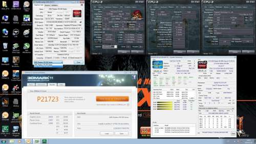

Na a Tri-x 290X em 1170/1400 +100mV - en ciripelt a rome total war II alatt amikor ráközelítettem a csatára ultrán 1440P-ben és 10 fps el gyötört (amúgy távolabbi nézetben 70 fps.
Szóval nem biztos, hogy ez mérvadó mert a Rome II minden idők legrosszabbul optimalizált játéka és a GPU core azért még mindig ugrál és nem egyenletes. 600-700 tól 1100 ig ha ráközelítessz a csatára.Más játékban tuningnál ultrán nem ciripelt, csak a Rome II-nél. Annó egyszer a Valley-ban ha leraktam tálcára adott ki ciripet de utána soha. Szóval mindenki oda tegye ezt ahová szeretné, de azért leírtam
Ha visszaveszem a tuningot akkor nincs cirip-cirip a Rome total war II-nél.

Első benyomásaim szerint nagyon megy ez az új széria (vagy csak én nyúltam bele).
A fogyasztás tuning alatt kikapcsolt ULPS-el drasztikusan növekedett.
A hálózat felől beszippantja már az 1250W is néha.A procim agyonthajtva sem
tudja mindig 100%-ra hajtani tesztekben mindkét kártyát.Variálnom kell a tápom
12V-os ágaival,hogy stabilabb legyen a cucc.Itt egy frissebb 3DM11 eredmény:
A kártyák típusa: TRI-X R9 290X OC

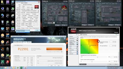

Uraim!
Egy friss tapasztalat azoknak akik CF-et terveznek az R9 290 szériával:
A gyári beállításon lévő BIOS switch v.sz. az UEFI-s verzió,mert a Win7
driver telepítés (újraindítás) után,az asztal megjelenésekor fagyás,és reset
következik.Szerintem ez a kábel nélküli CF "hozadéka" lehet.
BIOS kapcsoló(k) átkapcsolása után minden rendben volt.
Kedvcsinálásul egy könnyed tuning 3DM11-el:
