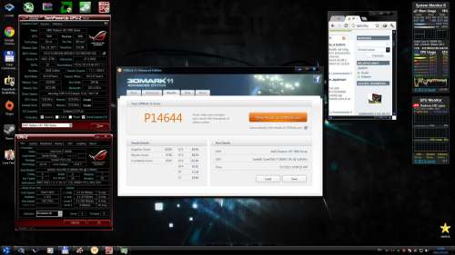

Nem a kártyáink között hanem a két furmark verzió között van nagy különbség! Feltettem az 1.12-est és látszott, hogy az azért jobban megemeli a hőfokokat, de nem is ez az érdekes, hanem az, hogy kb másfél perc után egyszerűen újraindul a rendszer!!
..és akkor a kérdésem is ez volna a kedves fórumtársakhoz, hogy mi lehet a probléma forrása? A hőfokok újraindulás előtt 80C-körül volt vagy az alatt, akkor a tápom lenne? Eddig még sehol nem hibázott (crysis3, BF4, 3DM, Heaven stb. ..farcry3) nem szemetelt, se kék, se fekete képernyő.. Alapórajelen (1000/1260) csinálja mindezt.. A régebbi verzióval ment 15percet is hiba nélkül..
Van valakinek ötlete? -
