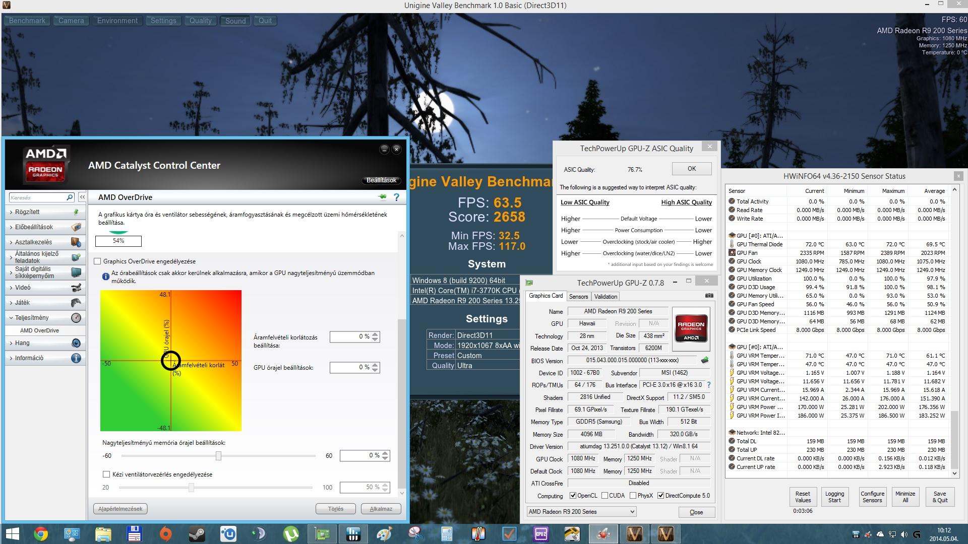

Malibutomi
Malibutomi #12372 üzenetére

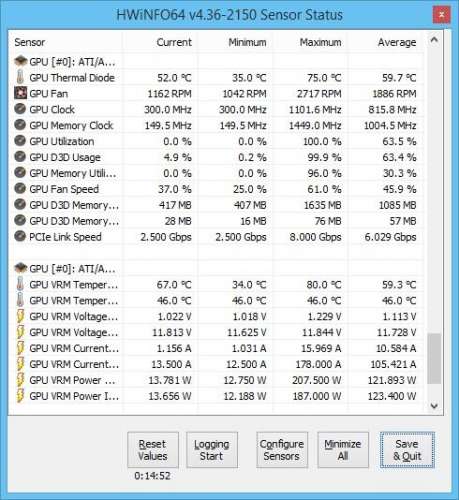

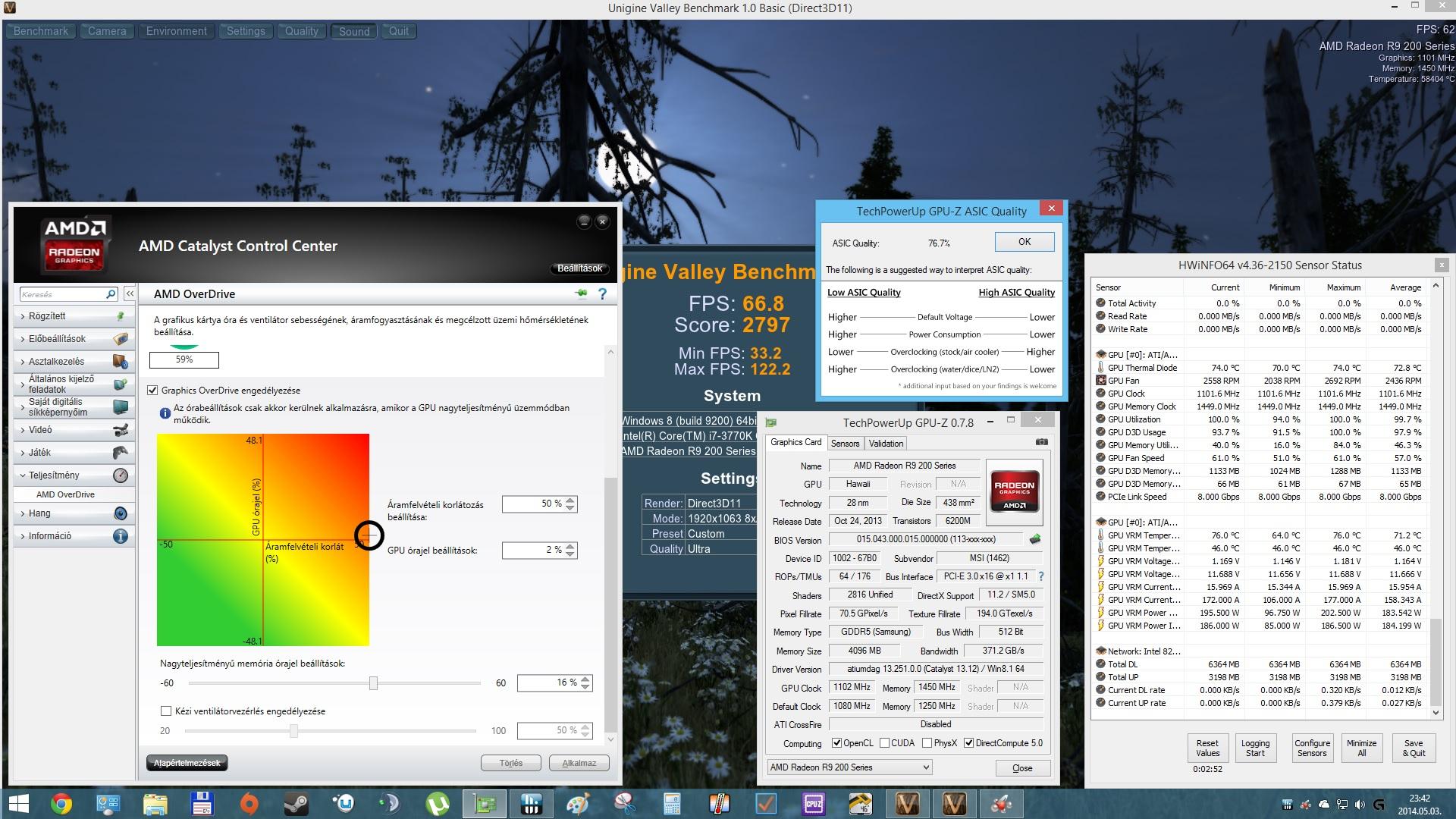

Bocs most nézem két kör volt a valley nem három, de nem megy három alatt sem feljebb a hőfok.

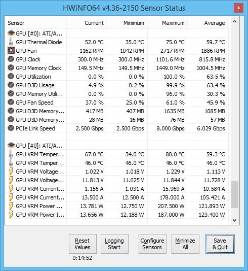

daveoff #12362 üzenetére
A 3 kör kb. 9 perc futási idejéből és a HWiNFO 15 perces futásidejéből nekem úgy fest, van jóadag üresjárat is a HWINFO átlag-értékeiben. Gyanús az is, hogy nálad úgy alacsonyabb az átlagos teljesítményfelvétel, mint nálam, hogy a maximumod jóval magasabb.
Én így oldom meg: [link]. Annyi plusszban, hogy amikor már fut a valley, alt+tab HWiNFO-ra, és reset, ne legyen benne üresjárat, és utána csak várni kell és screenshot.

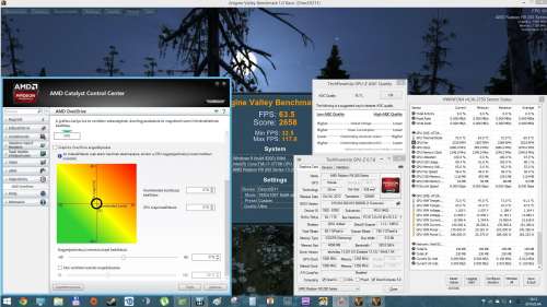

daveoff
Malibutomi #12361 üzenetére
Csinálnál Te is még egy ilyen tesztet 1100/1450-en +50% power limittel?

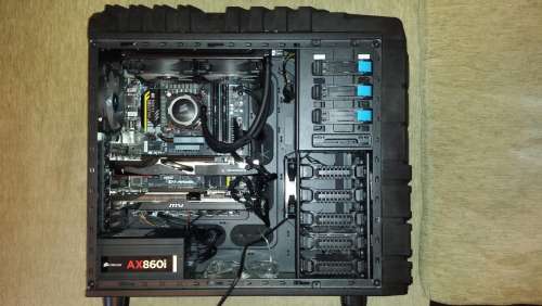

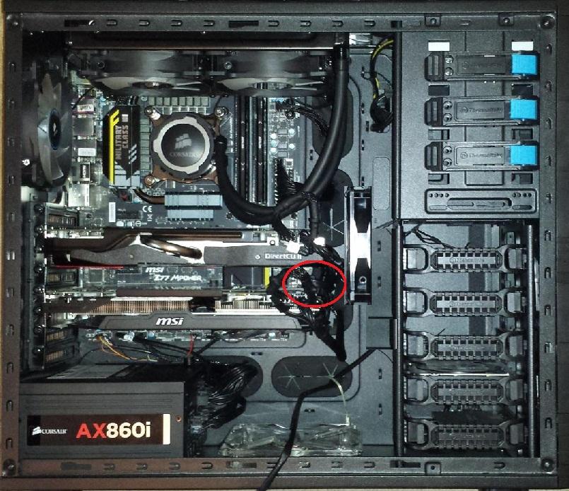

Úgy kéne, a venti tengelye essen egybe az Asus magasságával, és legyen honnan szívja a levegőt, ne érjen a falhoz.
Én ide raknám:
A pirossal bekeretezett részen pedig úgy raknám a kábeleket, hogy ne legyenek útban a légáramnak. Ja, és amit a paint nem tudott, egy icipicit lefelé dönteném a ventit, néhány fokkal. -

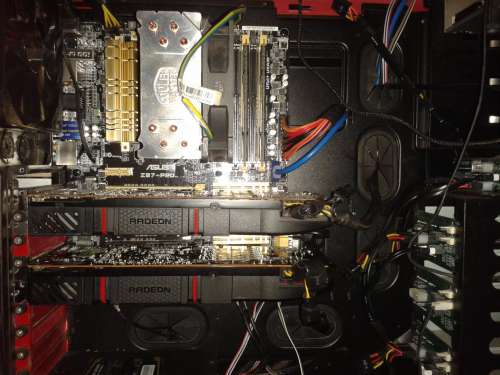

deadwing
+1 a ref Sapphire karira. Nekem sikerült 2 darabot beszereznem, full egyformák, Hynix ramokkal. Szeretem
VRM-ek 10 fokkal hűvösebbek rajtuk mint a GPU, és úgy mennek mantle alatt mint az álom
A hőfokát én 80 fokra maximalizáltam, már a catalystban is be lehet ezt állítani, AB-re sincs szükség
A hangjuk meg nem zavar, mert egyrészt -szerintem- nem vészes, másrészt meg G930 headsettel semmit nem hallok belőlük.
