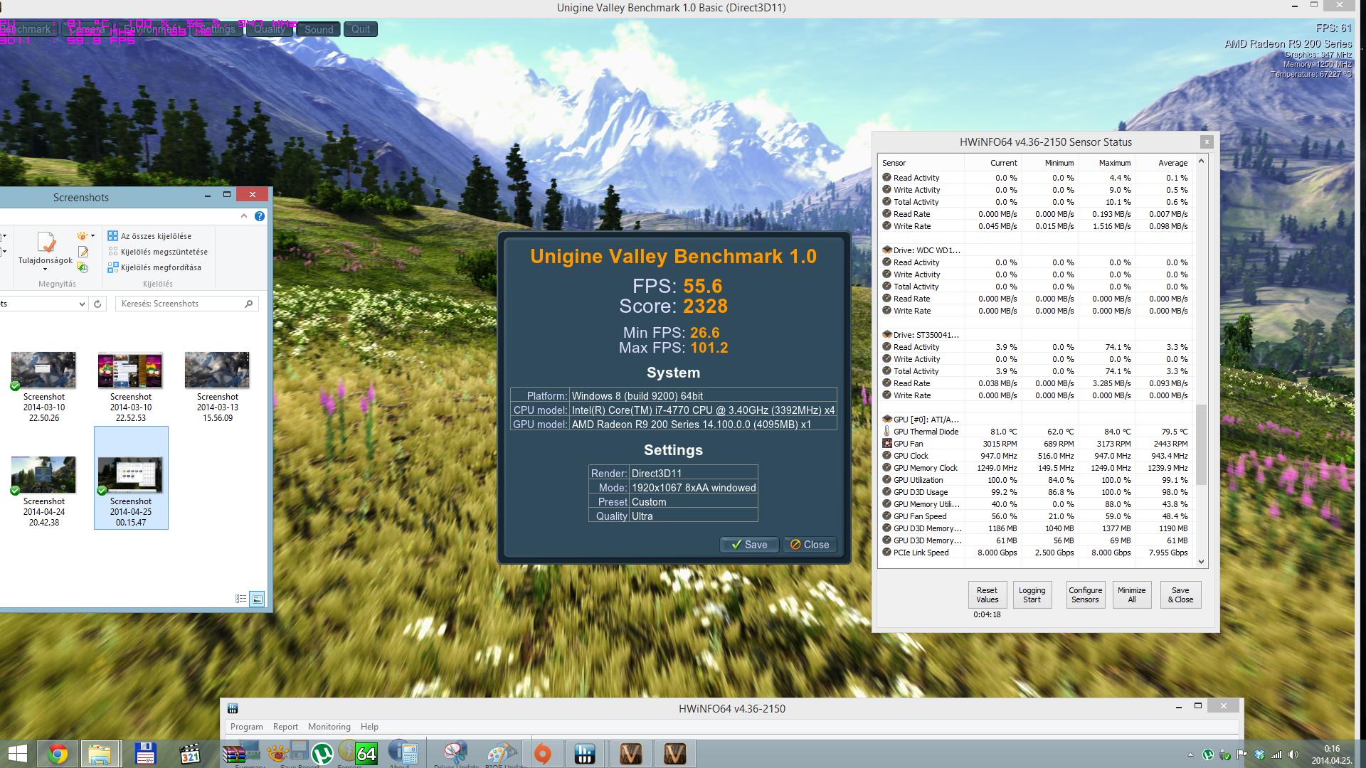

Nem biztos, hogy throttling, bár eléggé határeset. Nálam a procilimitnél remekül látszott, hogy ellentétben a régebbi kártyákkal, ez azonnal lejjebb veszi az órajelet, ha nem kap munkát. Míg ugyanabban a gépben, a valley alatt hasonlóan gyors jól megtuningolt Sapphire 280X Toxic szikla szilárdan tartotta a belőtt 1200/1750Mhz-et [link]. hiába kellett neki is várni itt-ott a procira.
Amúgy ahogy írtam, a refi is throttlingol, nem is keveset, itt a 947Mhz már csak "up to", ha megnézed AMD oldalán. [link] "Up to 947 MHz".
85 fokra volt belőve a kártyám, 83 fölé nem is ment. De a grafikonon láthatod jobboldalt hogy a 845Mhz az 947 és kb. 300Mhz-ek átlagaként jött össze. Amikor a procitól beszaggatott az egész pár pillanatra, aznnal 300-500Mhz-re levette magát, utána újra teljes gőz, 947Mhz.
Jó magas az a 80%, az lesz a gond... De majd holnap kivesézzük.

Na itt látszik is miről beszéltem.....átlag órajel a referencia alatt van, tehát throttling volt.....és itt már belenyúltam, a gyári profilba, mert 60%-ig engedtem a ventit....mindez nyitott oldallap mellett, tehát a meleg is távozni tudott.
Egyébként ez nálad is jelen van, és nem a proci miatt. Ha 80 fok volt beállítva targetnek, akkor bizony ha azt eléri, keményen leszedi az órajeleket. Akkor a Tiéd se volt maxon járatva (tehát még az alapórajeleket se érte el a kártya és úgy volt 83 fok).

Érdekes... Nálam 845Mhz volt az átlag [link], de nálam nem a hőfok, hanem a Celeron proci limitálása miatt. Szerencsétlen proci, mikkel nem kínzom...
Pedig én még 50% ventin se voltam.... Bár azért ez már nálad sem annyira rossz eredmény, szerintem. Ez kb. a refi szintje, csak sokkal halkabban.Most nézem, GPU-Z kiírja az ASIC-ot... [link]. A bal felső sarok, a GPU-Z ikonra, onnan nyílik a menü, és ott a menüpont, hogy "Read ASIC quality".

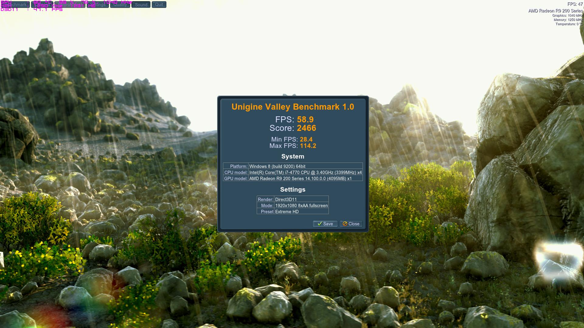

Itt tartok most, kell még egy este a végéhez:
MSI R9 290X Lighting
Alapon (alapfesz 1.16) max 1140/1400
Húzva picit:
1155/1500 +56 mVValley - 2953 pont maximum 66 fok. 41% ventivel
3d mark 10719 pont Graphics score 12780maximum hőmérséklet 75 fok 61% os ventivel eddig (Furmark)
A házban elég durva léghűtés van.Szeretném megnézni 1.3 V ig mit tud maholnap

(#11815) GeneraL_XTX: Holnap berakom szerintem a nagygépembe, akkor tesztelek majd a 4670K-val, a celeron tudásának ez a vége.
Mennyi feszen megy álad amúgy alapon/húzva? HWiNFO kép, mint nálam? Én így csináltam: [link] -

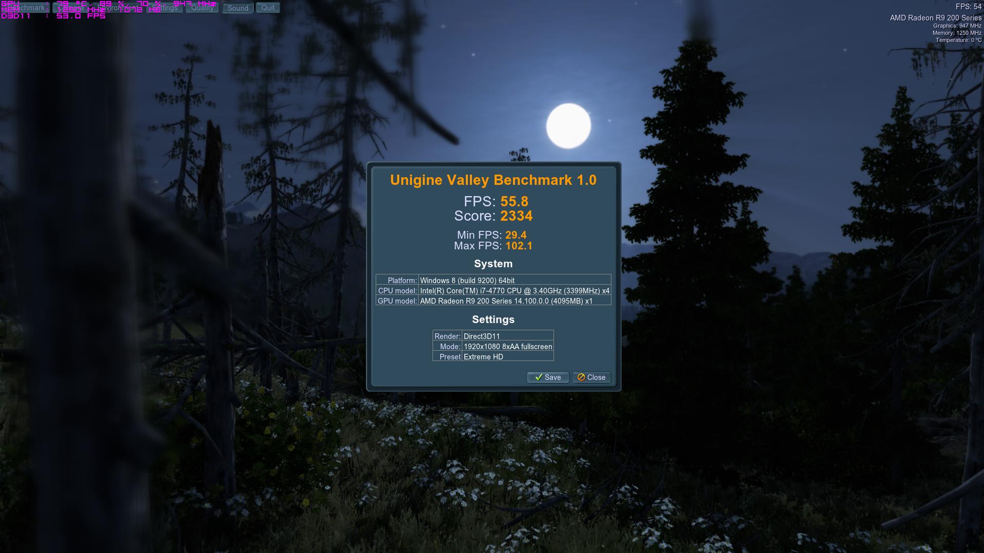

GeneraL_XTX
Nem igazán értem én se, lehet van valami ezekkel a karikkal tényleg ! Az előző gigám elég csendes volt.
Mindjárt ráeresztek egy kis BF4-et meglássuk milyen rendes körülmények között.

Na most találtam egy viszonylag stabil ventiprofilt,ahol nem throttlingol a kártya húzva, de nem túl rózsásak az eredmények még így se:
Alapon:
Húzva:
Látható, hogy húzva már 76%-os ventifordulat kell, hogy 80fokon tartsa a kártyát, és már nagyon hagosnak bizonyul!! Rettentően
De alapon se jobb a helyzet, ott is 1 fok híján 80, és 70%-os ventifordulat se mondható halknak.
