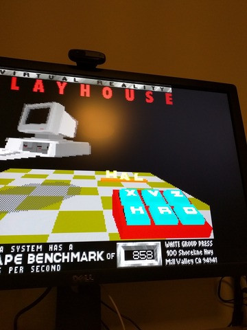

Tök jó hogy méregetsz a 3DBench- el, ha felteszem a S3 gépeket lesz + viszonyítási alap. Nem is emlékszem az eredményükre, csak a SPi eredményeket örökítettem meg. A legjobb SPi eredményem AMD5x86@150- el. Gondoltam megjáratom ezt a gépet de nem bányászom ki most a piramis közepéből, a 286 felélesztése lesz soron, ha sikerül...
alvaro : azz iiggenn, tudsz linkelni róla fotót ? Nekem a BX nem hozott annyit, bár V3- al nem próbáltam, csak más videokártyákkal.
arn
A kis vlbs 471+805 komboval jobb 3dbenchet csinaltam mint a 496+trio64el
vmi 81 vs 72 5x86tal 133on. Raadasul csak rosszul volt jumperolva a lap, siman megy a dx4em wb modban (bar sokat nem szamit). Azt hittem csak a cache miatt gyorsabb az intel dx4, de integerben van egy 10% elonye az ugyanolyan orajelu 5xel szemben. -

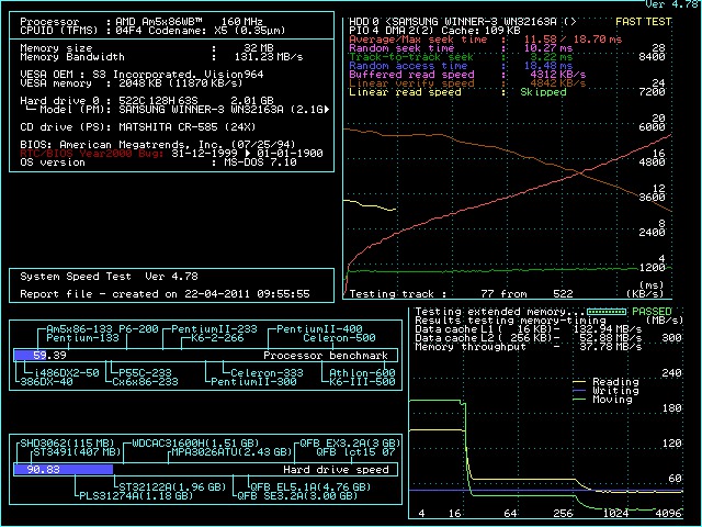

A videosebesség is ugrál és nem a legnagyobb névleges sebességű gépen mértem a legmagasabb Landmark értéket. DOS alatt driver nélkül ez van. Azért én méregetem, érdekes . Pld 100 000 feletti videosebességet asszem eddig csak a Cyrix@336MHz-FX5500 kombóval sikerült elérnem. Viszont a DoomBench meg ugyanebben a gépben a R7000- el volt a legjobb
. Tiszta izgalom hogy mi sül ki a dosos mérésekből
DOS alatt, driver nélkül kissé rapszódikus a HDD speed, de valamennyire skálázódik is azért. Sajnos a 386 és P-III rendszereim alatt még nem mértem a SpeedSys- el de 3 gépen már igen.
SS7 lapban Cyrix procival WD 4G- ás vinyóval, 10MB/s körül, a buffered itt is alacsonynak tűnik.
1300- as Willamette , Quantum 20G- ás vinyó rapszódikus, a read 6.5M/s, a linear verify meg 23M/s
A skálázódás már csak brutal gépen ugrik : P4EE@3.6GHz, Maxtor 80G vinyó 46M/s, a buffered itt már kitesz magáért 80M/s.
Kíváncsi leszek erre még, le kell majd mérnem jópár 486 gépet, valamint néhány SS7, P2, P3, SlotA, stb is mérésekre várakozik.

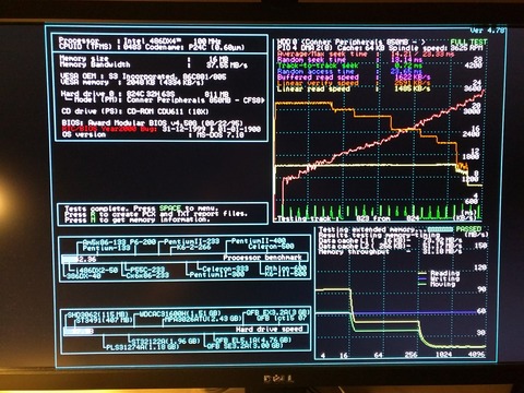

finomhangolom a vlbs dx4et, a memoria szepen skalazodott, de a vinyos eredmenyek tobb, mint furak
nem tudom mi a franc lehet a gond, de a buffered read alacsony, es ez limitalja a linearis sebesseget is. amit viszont nem ertek, hogy lehet a "linear verify speed" tobb, mint a bufferelt olvasas? kb az tunik realisnak, az szepen csokken a lemez vegeig.
van ket vezerlom, mindketto winbondos. az egyiken lehet vlb timingokat is allitani a pio mellett - erdekes modon ha 33mhz beallitasra veszem az 50 helyett (ugy gondolnam, hogy ez az idozitessel fugg ossze), lassabb lesz. es a linear speed 1500 helyett mar csak 1000 kornyeken van. a masik vezerlo alapbol ennyit visz, azon nem talaltam jumpert a timingra.
a lapon a gyorsabb vlb timing van beallitva, es van meg egy "delay", "no delay" jumper is, de arra semmi valtozast nem tapasztaltam. a biosban t2, transparent - ezzel volt a leggyorsabb a video.
probaltam hasonlo eredmenyeket keresni a neten vlbs konfiggal, egyet talaltam is, ahol szinten hasonlo volt a jelenseg. a dma hianya miatt van? remlik, hogy anno volt multiword dmas driver, es attol megugrott, de dos alol senki nem hasznalta.
itt pl hasznaltatok vmilyen drvt dos ala? milyen vezerlo volt?

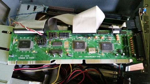

azt akartam is kerdezni, hogy a vlbs vezerlon hol a fenebe van altalaban a vinyoled pinje? radugtam a vegen talalhato pinekre, egyiken vilagitott folyamatosan, de lenyegeben egyiken sem mukodott rendesen.
#68216320
