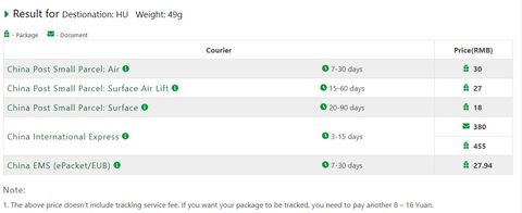

Pl Mo-ra a legolcsóbb szállítás 27 jüan ami 1175 Ft (az ajánlott az +16 Jüan (696 Ft).
A népszerű e-packet-el az gond hogy Magyarország nincs benne a cél csoportba, Kazahsztán viszont igen oda 348 Ft/db vagy 3046 Ft/kg 50g-2000g-ig.
Hozzánk 27,94 jüan az 1216 Ft, szóval nem olyan olcsó az ingyen szállítás. Egy jüan (RMB) ma 43,52 Ft

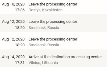

De gondold már át, miért az állomás szó van használva a repülőtér helyett?
Hand over to airline
Yiwu Exchange StationNem repül 21 napig Litvániába semmi, ez pont egy vonatos móka. És a Yiwu reptér csak belföldi forgalmú, tehát innen ment Csungkingba Amit nem vezet a logisztikai cég az nem fog látszódni sehol.

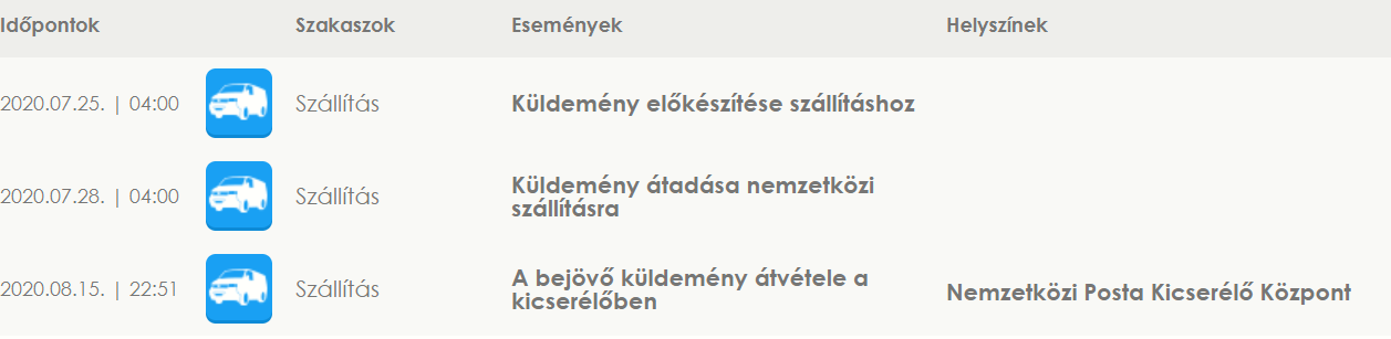

A legutóbbi vonatos szállítású küldeményem holnap megkapom. Ennél Vilniusban 6 napot tartózkodott 08.14-20), onnan megérkezett Pestre 5 nap alatt (08.25), az NPKK 4 nap múlva (08.29) bontotta a konténert és az nap ki is jött és ma 08.30 már az OLK-ban van. Így az össz szállítási idő 39 nap lesz holnap.
