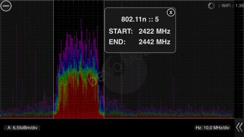

IOS-re milyen wifi jel erősséget mérő alkalmazást ajánlatok?
Letöltöttem már vagy négyet, de egyik rosszabb, mint a másik... -
Balázs1986
nyunyu
#60800
Ez így akkor nagyon gyenge, nálam 100mW-on is jóval erősebb ennél ilyen közel.
Nincs semmi zavaró a közelben? Vezeték nélküli "vezetékes" telefon, TV wifije ha van, bármi. Antennák egyike nem lazult le, vagy nincsenek egymásra borulva? Táp-kérdés is lehetne, de ha amúgy stabil a router, nem hiszem hogy pont itt ütközne ki. Bár ki tudja.
Szerk.: 3 panel fallal arrébb, laptoppal az ölemben, úgy hogy be-bezavar a már említett ugyanazon a csatornán levő wifi, -55dB a telefon szerint (251mW-on van a router, nem tudom mennyit ad le valójában, még nem tudtam tesztelni, lehet pénteken tudom megoldani).
Szerk.2: 100mW-on -62 - -64 közt ugrál dB ugyanitt.
