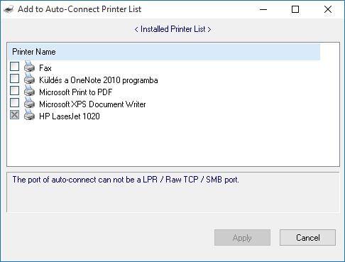

Wr1043nd v1-es gyári szoftverrel szeretnék printer megosztani.
Leírás szerint csináltam, de nyomtatni nem tudok.
Mi lehet a probléma? -
