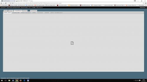

192.168.1.1:9092 címen eléred? ha igen semmi gond, bár elviekben a chrome támogatja az iframe-t is. Egy cache törlés lehet nem ártana, vagy egy router reboot.

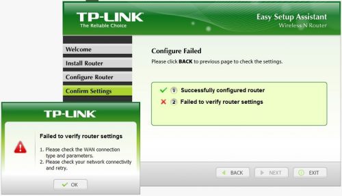

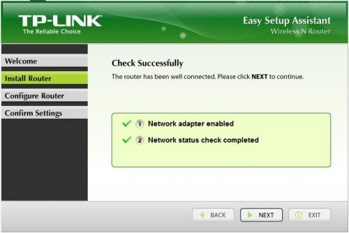

Üdv mindenkinek !
Én is (boldog ...?) tulajdonosa lettem egy TL-WR1043ND V2 routernek.
Miután beállítottam a wifi jelszót , csatlakoztam de nem volt netem. Beléptem újra és az fogadott hogy WAN port is unplugged- UTP kábel jó (másik routeren tesztelve volt)
- UTP kábelt cseréltem (több darabbal is kipróbáltam)
- modem hibátlan (egy Netgear routerrel hibátlanul megy)Akkor most megfőtt a WAN port ?

Eszköszöm elő kellett vennem a dobozát a routermnek, hogy megnézzem, de ott 192.168.0.1 volt. valamint a korábban írt tplinklogin.net .... A Hivatalos GYIK-ben pedig le van írva hogy változó, oké, de a router hátoldalán kell lennie... (az enyémen, csak a tplinklogin.net van... )
De tök feles ezzel szórakozni, nézd meg milyen ip-t kapsz dhcp-n és a gateway címe lesz a router címe..., Ha nem kapsz ip címet akkor ott már baj van... -

Gyári FW alap beállításként tudtommal 192.168.0.1-en van, valamint a tplinklogin.net dns címmel is eltudod érni.
Az a windows pc alkalmazás meg szerintem úgyis felejtős... -
