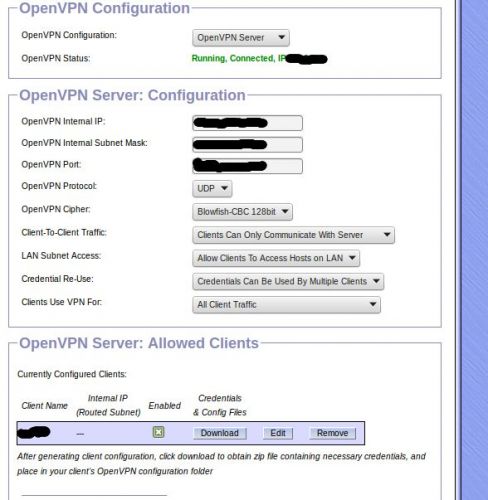

hódmaci #61055 üzenetére
Nem használok Gargoyle-t, sőt igazából OpenVPN-t se, de ezek titkosításra vonatkoznak, illetve, hogy a csatlakozó kliensek elérjék-e a router LAN oldalán lógó klienseket is, vagy csak magát a VPN szervert, illetve egymást elérjék-e a VPN kliensek, aztán forgalomszabályozási kérdés még, hogy minden internet forgalmat a tunnelbe bonyolítson-e a kliens, stb... De az OpenVPN weboldalán elég sok a dokumentáció, ott lehet olvasgatni ha részletesen érdekel a téma.
hódmaci
Intruder2k5:
Ne haragudj,hogy közvetlen hozzád fordulok de:"Szakmai kérdésekkel ne keressetek privátban, mert azoknak a fórumban a helye"
Tudnál egy laikusnak segíteni a kérdésben?
