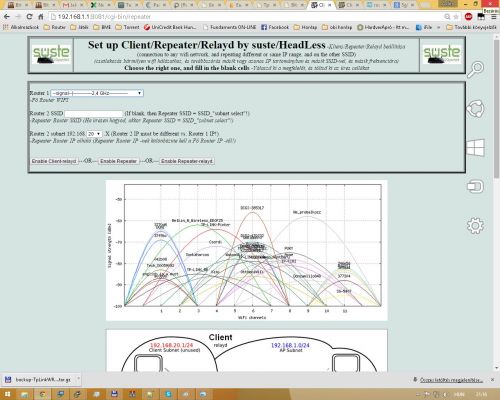

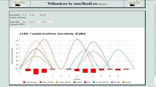

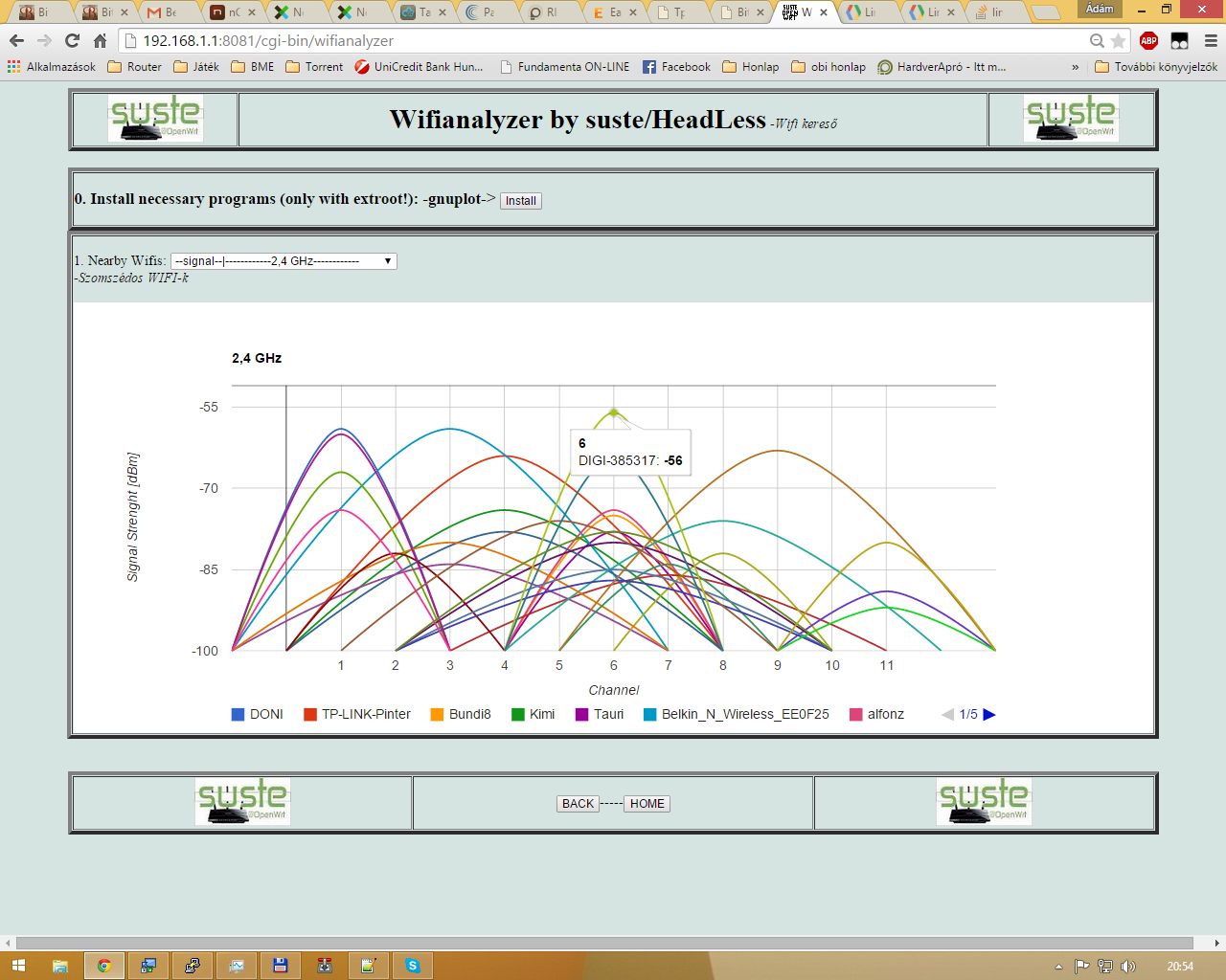

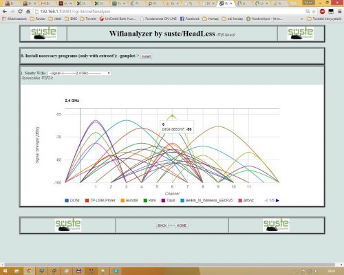

Elékészült a wifianalyzer, elérhető külön mentésként is: [link]
HeadLess sokat melózott vele, de végül nagyon pofás lett, és szerintünk nagyon jól használható annak kiderítésére, hogy melyik csatornát érdemes használni.
Telepíteni nem kell külön programot, és nagyon kis helyet foglal!
Mutatja a szomszédos wifik egyenkénti csatorna foglalását, és a grafikon alján lévő piros csíkok pedig az adott csatorna használtságát. Tehát ahol nincsen, vagy a legkisebb a piros, az lesz a legideálisabb csatorna a számunkra. Ott ahol nagyon sok wifi van a környezetben, segít ha állítunk az érzékenységen. Mi -85dBm -et állítottunk be default-nak, mert az ilyen értéken "látszó" wifihez még repeaterként is stabilan lehet kapcsolódni (tehát valszeg zavarhatja a mi wifinket). De sok elérhető wifinél, ha lejjebb vesszük mondjuk 70-75-re, akkor talán könyebb lehet csatornát választani. Érdemes vele elszórakozni, és különböző érzékenységek eredményeit összevetni.
Akinek van repeater/wds -e, annak ezeket figyelembe kell vennie, hiszen ezeket is mutatja (a kereső router sajátja értelemszerűen nincsen a grafikonon).A következő fw-kben már bele lesz építve a funkció.

Midenki hozzá van szokva a telefonos wifi analyzerhez, azért egy routernek nem kevéssel nagyobb a wifi teljesítménye mint egy telefonnak, vagy egy belső antennás usb vevőnek. Szerintem ez egy normális körülmény egy 4 emeletes panelban budapesten.
Most amíg a hibát kerestem az adat definiálásom alatt 36 vesszőt számoltam (vagyis elérhető hálózatot).Telefonnal olyan 10-et szoktam érzékelni.

Hát átírtam az egészet és Google chart-al oldottam meg a javascriptet google oldaláról veszi, így az nem foglal semmi helyet(persze net nélkül nem is fog menni), nekem csak a az adatokat kellett összegyűjtenem amivel meg kellett harcolnom. De végül összejött olyan formátumú adatsor ami szükséges. Jelenleg így néz ki.

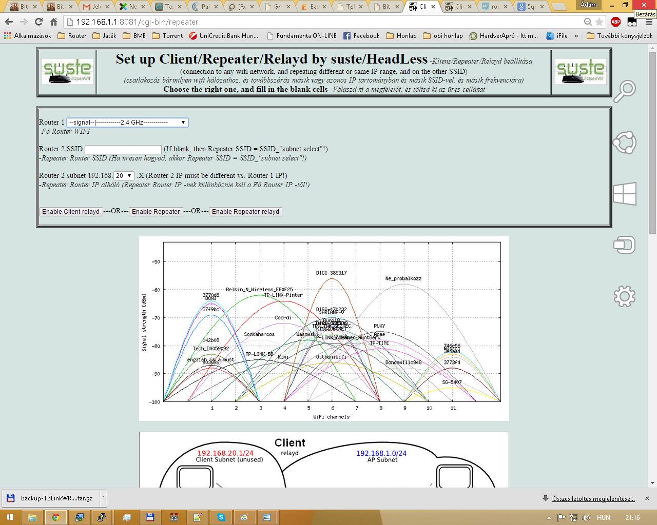

siddis #58130 üzenetére
Kis is probaltam, kezzel illesztve be ezeket.
A letoltott wifianalyzer.sh fajlbol kikommenteztem a vegen levo fajl torlest : #rm ${FILE_GNUPLOT} , igy a /tmp konyvtarban lesz 2 tmp fajl a szukseges adatokkal.
A data.txt reszhez egy az egyben a data tmp fajl tartalmat kell bemasolni:

13 0 "BTWifi-with-FON"A script reszbe pedi ezt raktam a masik ${FILE_GNUPLOT} fajlbol (a sortoreseket szedtem ki csupan a tmp fajlbol):

plot 'data.txt' ind 0:0 using 1:2 noti w filledcurve smooth csplines, 'data.txt' ind 1:1 using 1:2 noti w filledcurve smooth csplines,'data.txt' ind 2:2 using 1:2 noti w filledcurve smooth csplines,'data.txt' ind 3:3 using 1:2 noti w filledcurve smooth csplines,'data.txt' ind 4:4 using 1:2 noti w filledcurve smooth csplines,'data.txt' ind 5:5 using 1:2 noti w filledcurve smooth csplines,'data.txt' ind 6:6 using 1:2 noti w filledcurve smooth csplines,'data.txt' ind 7:7 using 1:2 noti w filledcurve smooth csplines,'data.txt' ind 8:8 using 1:2 noti w filledcurve smooth csplines,'data.txt' every ::1::1 using 1:2:3 w labels center offset 0,1 notitleMar csak az automatizalas van hatra
Ha van kedve valakinek, akkor eljatszhat vele.
chros
siddis #58128 üzenetére
No, ezt talaltam, mikor online gnuplot -ot kerestem: gnuplot.respawned.com
Ha ez a service mukodik, akkor nem is kell semmit installani (iwinfo persze kell), csak a script-et kell modositani, hogy kuldje al az adatokat arra az oldalra. -
chros
Headless #58126 üzenetére
A 16MB flashbe belefer
Ki is probaltam Archer C5-on (suste utanzat
), itt az eredmeny: [link]
1. iwinfo csomag mar fent volt
2. ezeket tette fel:
# opkg install gnuplot
Installing gnuplot (4.6.0-2) to root...
Downloading http://downloads.openwrt.org/barrier_breaker/14.07/ar71xx/generic/packages/oldpackages/gnuplot_4.6.0-2_ar71xx.ipk.
Installing libreadline (6.2-1) to root...
Downloading http://downloads.openwrt.org/barrier_breaker/14.07/ar71xx/generic/packages/base/libreadline_6.2-1_ar71xx.ipk.
Configuring libreadline.
Configuring gnuplot.
3. A hely elotte: 3700 , utana: 3088. Azaz kb 620 KB-ot foglal, plusz a script.
4. Archer-en az 5GHZ-es csatornan nem mukodik (az "iwinfo wlan0 scan" parancs csak varakozik), igy a scriptbe atkellett irni wlan1-re, hogy a 2.4GHZ-et probalja.Szerk: ja, es en a 13-ason sugarzok.
siddis
Akinek maradt elég szabad hely a router-én az kipróbálhatja..
