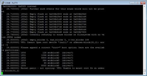

Segítséget szeretnék a hozzáértőktől.
Tegnap sikerült elrontani a 1043-as rotueremet mégpedig úgy, hogy egy opnwrt-s firm-röl akartam egy másik openwrt-re váltani. ssh-ból telepítettem, de nem indult újra.. 20 perc elteltével áramtalanítottam és most ott tartok, hogy világit a pwr és az a lan port, amibe be van dugva a kábel. Megcsináltam a soros csatlakozást. Nincs xp-m csak virtual box-ban, de így is kommunikál. (win8.1 64bit gazdagép - Xp sp3 32bit virtuálban.)
Na most az helyzet, hogy nekem nem indul újra a rotuer, hanem amikor ráadom a tápot akkor a putty ablakában egy rakás üzenetet ír ki, ami nekem nem sokat mond. (gyenge linux ismeret)
Idézem:U-Boot 1.1.4 (Mar 19 2014 - 11:06:29)

Kernel panic - not syncing: VFS: Unable to mount root fs on unknown-block(31,2)A kérdésem, hogy hogyan tovább, mert hogy semmilyen billentyűzet bevitelt nem tudok alkalmazni a puttyban, ha létrejött soros kapcsolat.
Üdv: Mcrazy

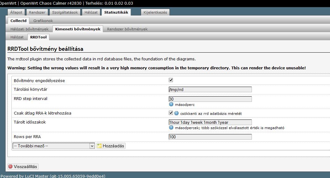

Összetudtam vonni a partíciókat!Még egy kérdésem lenne.
Feltettem egy monitorozót. De észrevettem, hogy az interfészeket nem minden esetben írja ki, van amikor tök üres. A másik kérdésem, hogy hogyan tudom rávenni, hogy egy reboot után visszaállítsa a generált forgalmi statisztikát?
OpenWrt monitoring -

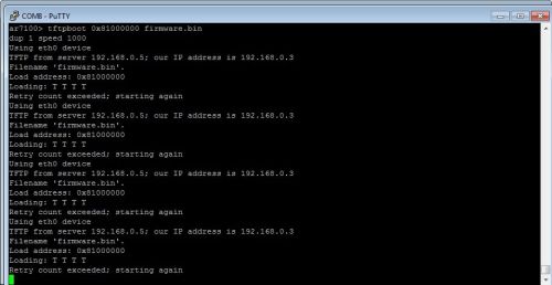

Lacika2013
Intruder2k5 #58244 üzenetére
Mostmár ujraindul a router rendesen,nincs bootloop.
Viszont nem érem el a 192.168.1.1 cimen -
Lacika2013 #58243 üzenetére
Pontosabban? Nem csináltál screenshot-ot a művelet végén? És mi az ami nem stimmel még?
Lacika2013
sziasztok
van fent valaki hozzáértő?unbrickelni szeretném a routerem.
Szépen végig is futott,de még mindig nem jó valami..

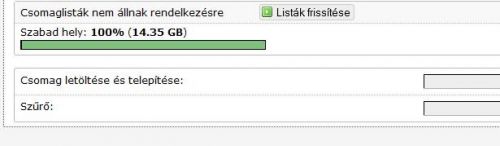

chipi89
Szeretném megkérdezni, hogy hogyan tudom a partíciómat megnövelni teljes méretű legyen?
Banana Pi R1 OpenWrt image 70Mb, és a 16Gb -s memória kártyán elég furán nézz ki, hogy szabad hely 60Mb csak.A másik kérdésem, hogy a rendszerbe hogyan tudom a webkonfig felületen bővíteni, hogy legyen "szolgálgatások" menüfül.
Alex frissítése nem jó?
Köszönöm előre is a segítséget és választ!

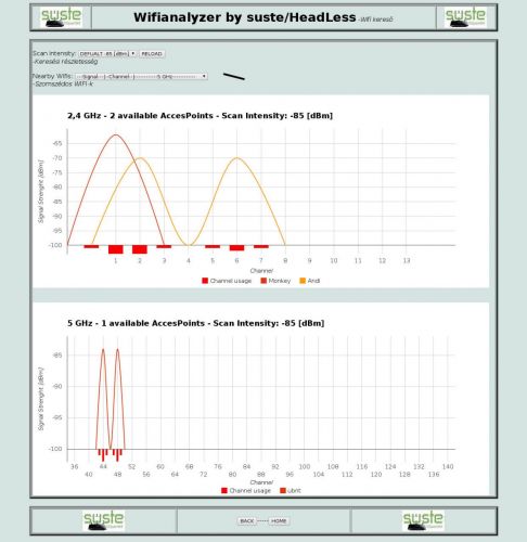

vargalex
Headless #58211 üzenetére
Kipróbáltam a wifianalyzer-t a D-Link DIR-825-ön (CC trunk, r45572). Nagyon szép munka!
Egy hibát találtam: a wifi device detektálás nem talál eszközt, ha az SSID nevében "-" van. Márpedig nálam 5 GHz-en van.
Nyilván a grep -ve 'sta\|-' miatt. Az sta-val a kliens módba állított wifi interface-t akarod kiszűrni, de a "-" nem tudom, hogy mire vonatkozik.

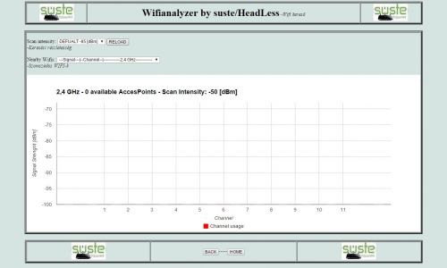

Headless #58206 üzenetére
Leszedtem az iwinfo-t, működik nélküle is.
Ha nincs mérendő forrrás, honnan tudom, hogy mér is, vagy csak kirajzol egy koordinátarendszert?
Nem volt szükségem a többi toolra (erre se nagyon, csak evett a fene), ezért be lett illesztve a vargalex által készített eredeti oldalra, könyvtárstruktúrába. -
Headless
woodworm #58205 üzenetére
Esetleg töröld le az iwinfot és próbáld meg úgy
nem kell hozzá wifi forrás, akkor is kirajzol egy nagy semmit
csak lényeg hogy a diagram alapja jelenjen meg.
Hát sokelérési útvonalat nem kellett átírnod szerintemhacsak nem nem tartottad meg a könyvtárstruktúrát a www_vargalexen belül.
