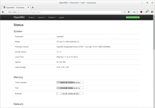

vargalex
Pont ebben a beállításban hazudjuk azt a kernelnek, hogy ez egy TL-WR1043ND v2. Ha te oda is v3-at írtál, akkor soros konzolon boot-oláskor látnád, hogy a kernel betöltésekor panaszkodik, hogy ezt a típusú board-ot (TL-WR1043ND v3) nem ismeri és meg is áll itt a boot folyamat. Úgyhogy az így elkészült firmware hibás. Ezért szóltam és másoltam be a helyes sort.
vargalex
A lényeg az, hogy a paraméterezést úgy kell megcsinálni, hogy a kernelnek azt "hazudjuk", hogy ez egy TL-WR1043ND v2. Ha nem így lenne, akkor a kernelben az új típust be kellene vezetni, ami a hardware-os azonosság miatt teljesen felesleges.
Azaz az image Makefile-ba ez a sor kell:
$(eval $(call SingleProfile,TPLINK-LZMA,64kraw,TLWR1043V3,tl-wr1043nd-v3,TL-WR1043ND-v2,ttyS0,115200,0x10430003,1,8M))
Majd, ahogy írtad a TLWR1043 multiprofile-ba be kell tenni:
$(eval $(call MultiProfile,TLWR1043,TLWR1043V1 TLWR1043V2 TLWR1043V3))

vargalex
#59070464 #60929 üzenetére
Már van trunk firmware v3-ra. Persze ebben nincs LuCI, de utólag telepíthető.
Lehet BB-t is forgatni (én egy munka miatt azt tettem), így suste-nak szívesen megadom, hogy mi kell hozzá. Azaz a suste built azonnal megoldható.

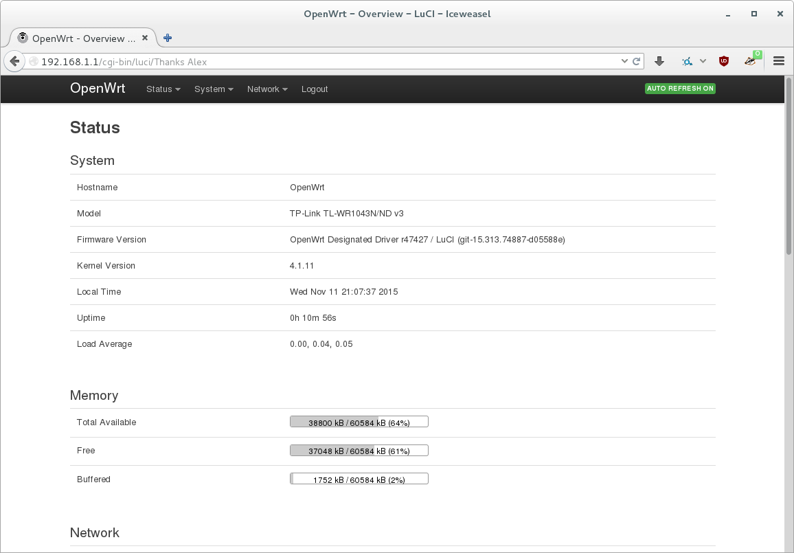

Frissítettek a lengyelek r47390-re és 3.18.23-as kernelre...
