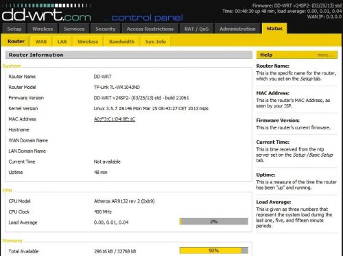

Gargoyle sysupdate után nem tudtam elérni a 1043 webes felületét (kapcsolat volt, switchként működött), majd újraindítás után a sys led sem villog csak a power és a lan portok. Elérni/pingelni nem tudom.
Ötlet? Kuka?

Töltsd le, csomagold ki, aztán a .bin-fájlt tallózd be (Administration >> Firmware upgrade) és flash-eld kábelen, wifi-n nem szabad: webrevert
Csak ez jó hozzá, mással ne próbáld.. Utána mehet rá frissebb gyári, ha gondolod a TP-Link oldaláról..
És ég egyszer nehogy a .rar-t tedd rá, mert abból nem sok jó sül ki.. -
