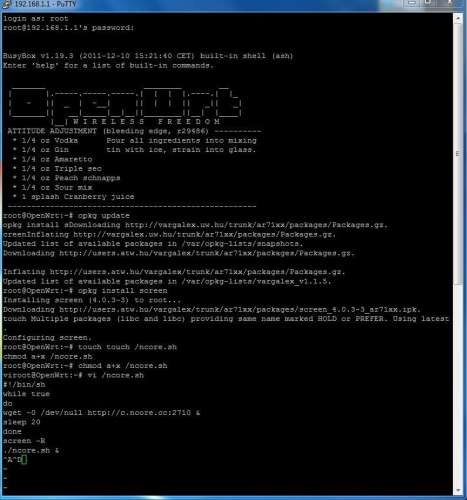

Szabie93
Olyan problémám van, hogy az ncore torrentek nem futnak rendesen, állandóan hibát írnak ki. Próbáltam ezt a módszert [link] de valamiért nem tudom ezt összehozni, insert után nem tudok kilépni
Mi lehet a gond? Köszönöm előre is

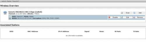

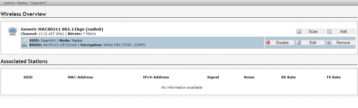

Akadt egy érdekes problémám.
Akármilyen eszközzel csatlakozok wifin a routerhez, mindig csak 65 Mbps-n megy. Bármit csinálok, bárhogy állítom be a wifit, nem működik. Érdekesség, hogy 10-14-s csatornán el se indul a wifim... vagy a hostapd, ahogy nézzük.
Szóval miért van az, hogy 3-4 féle gépen is kipróbálva nem jön ki a 300 mbps? mindegyikben min 150-s adapter van, ami elég is lenne, ha kijönne mind a 150 mbps... Vadi új gépekről beszélünk, Dell Latitude, Lenovo Ideapad U510, HP Elitebook... Egyedül a HP ment egyszer 104 mbps-sel, ennyi. Természetesen vargalexes openwrt van rajta, de ha jól emlékszem már a gyárival is csinálta...
Képek a beállításról és egyebekről:
