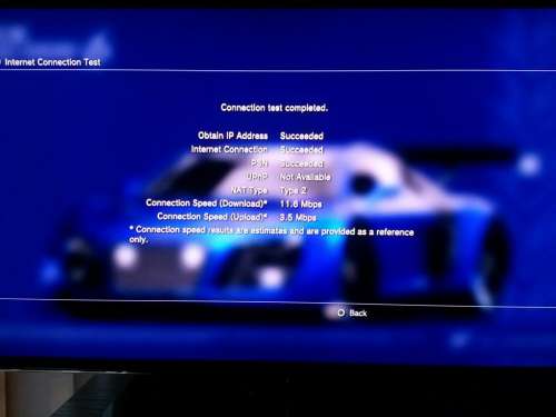

Pako_VF
vargalex #46652 üzenetére
Szia
Köszi, be volt kapcsolva a QOS a régi sávszélességgel, átállítottam és a feltöltés felment maximumra (5mbps), de a letöltés maradt 10mbps. Nézegettem a többi beállítást és megakadt a szemem ezen: Hálózat/Kapcsoló
A mellékelt képen látszik, hogy a port0 10BaseT, port1 1000BaseT, port2 100BaseT
Az egyesen egy gigabites kapcsolattal rendelkező gép van, a másodikon egy 100 megás gép, de a WAN port miért csak 10 mega? A gyári leírás szerint az összes port gigabites. A Cisco EPC3925 modem portjai is gigabitesek. Szerinted mit kéne állítanom, hogy a letöltés is a maximum 30 megabit legyen?http://prohardver.hu/dl/upc/2013-12/13/42748_f1bs4ixhqdhh2ee5_port0-4.png

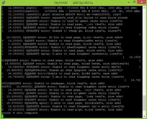

Sziasztok egy kis probléma keletkezet openwrt firmware gyári visszaállítás után!
ezt a hiba üzenetet kapom ha rálépek a 192.168.1.1-re
Valakinek, valami ötlete?

Egy TP-Link TL-WR741ND V:4.20-s routerre felraktam egy OpenWrt-t. Elvileg a legfrissebb erre a routerre szánt verziót. Neeeeem igazán működik.
A gép nem látja, nem is kap tőle ip címet. Telneten elérem, de mikor a root jelszót akarom megváltoztatni az írja hogy a fájl csak olvasható. Failsafe módban meg tudom változtatni a jelszót de SSH-n ígyse úgyse tudom elérni.
Már soros porton is rákötöttem a gépre és itt kiír egy csomó hibaüzenetet. Soros porton szeretném visszarakni rá az eredeti firmware-t de nem tudom megszakítani a bootolást hogy aztán tftp-vel rárakjam. -

Észrevettem, hogy nincs kikapcsolva a tűzfal, kikapcsoltam és most 34-37 mbit jön wifin
JarrekStar
Köszi a választ! Igazából nem a 30 Mbit a lényeg, csak az már egy elfogadható sebesség. Vezetékesen 120 Mbit jön, wifin minél több, annál jobb.
Megcsináltam amit mondtál, átraktam a 11-es csatira, 14 a TX power és only G-n van, de így is max 4-5 megabit jön wifi-n.Most pl 0.1-0.3 között ingadozott, vezetékesen pedig 115-120 a sebesség.
Van más ötlet? Esetlem próbáljam meg a vargalexes openwrt-t?
