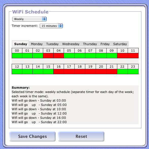

suste
hódmaci #47986 üzenetére
szerintem a tűzfallal kellene variálnod:
-mondjuk létrehoznál egy-egy szabályt a korlátozni kívánt gépekre, ahol MAC alapján tiltanád a kommunkációt a meghatározott időben,
-vagy szintén MAC alapján egy-egy tiltó szabály, amit a cron-ban kapcsolgatszluci-val pl vargalex fw-ben ez elég könnyen megoldható, de hogy Gargoyle-ban ez hogy van, azt majd más megmondja, mert én nem használtam (lehet, hogy csak SSH-n megy)

hódmaci
1043nd Gargoyle 1.6
Szeretném a wifit korlátozni időben
Volna 1 nyomtató(wifis) és egy pc(wifis) ami 24h ban kéne hogy kapja a netet
de viszont minden más csak pl: reggel 7:00tól este 21:00ig férjen hozzá a világhoz és minden máshoz.
Hogy lehet ezt megoldani,már ha van rá mód? -

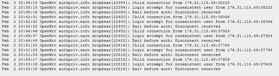

Milli82
Arra várnék javaslatokat, hogy lehetne biztonságosabbá tennem a kintről jövő támadásokkal szemben a hálózatom.
Jelenleg minden ok, de kb. 2hetet szórakoztam míg minden a helyrekerült itthon.
Volt PC, NAS, router reinstall is amire minden ok lett.VPN??? esetleg más pl.: port zárások, veszélyes url listák és ezek tíltása ésatöbbi....
Ha valaki otthon van ilyenekben vagy tud egy jó összefoglalót írni, azt szerintem mindenki szívesen venné.
Én isSok volt a 2 hét copy és reinstall.

Apollyon
Korrektor
Szerintem ezek a támadások tuti proxyról jönnek. Hülye lesz valaki a saját IP-jéről támadni...
Eleinte nekem is rendszeresen volt sok ilyen támadás, Kínából, USA-ból, de azok is proxyról jöttek.A hálózat/tűzfal/egyéni szabályok alatt át lehet írni a portot talán (?) és akkor megszűnnek a támadások. Bár ebben már nem vagyok biztos, vargalex mesternek kéne mondania valamit
Az biztos, hogy most épp 115 napos uptime-om van és nincs bruteforce-SSH log a kernel naplóban.
