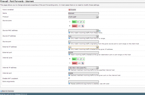

f8enter
Szerintetek ha a routeren be van állítva port forward, és dyndns-es hivatkozással a _belső_ hálóból kapcsolódok egy belső gépre a külső IP címével (dyndns-sel), akkor az még a routeren visszafordul, vagy kimegy az internetre, és a szolgáltatós sávszélességemet használja?
Vargalex fw.
