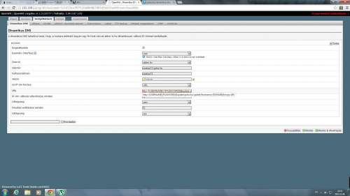

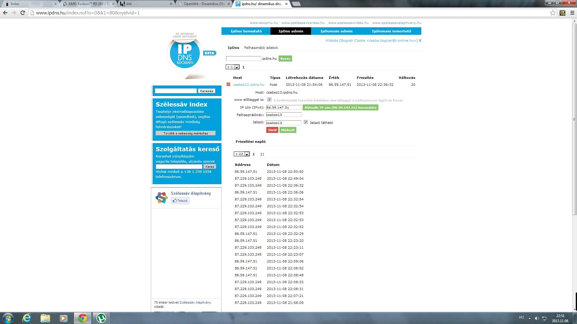

sziasztok, dinamikus DNS szolgáltató beállításban kérnék segítséget:
ipdns.hu oldalon regisztráltam és hoztam létre egy host-ot (itt a topicban láttam róla infókat) és bár van leírás róla, hogyan is állítsuk be openwrt-ben, nekem nem sikerült
itt van az ipdns host beállításairól kép (a password már módosítva lett)itt pedig a luci-s beállítások:
láttok elsőre valamit, hogy mi lehet a hiba?
mikor beírom a böngészőbe a csabsz13.ipdns.hu:443 címet, akkor ezt a hibaüzenetet kapom:Your browser (or proxy) sent a request that this server could not understand.
