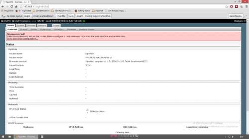

A wi-fi mac-address-e jó.? Régebben jártam már úgy hogy egy másik openWRT-mentést raktam vissza egy router-re, az tárolta a mac-address-t és nem ment a wi-fi.. Hátha..

Lehet hogy lehalt a wifi része a routernek.

Halitok! Erre nem tudok rákeresni keresőben, de ez lenne a gondom: wifi 0% a jelerősség. Próbáltam minden csatornán, sok adóteljesítménnyel eddig ment. Wargalex 1.1.7 alap beállítás, csak annyit variáltam, hogy MAC-szűrést alkalmaztam, ami után ment is (tegnap) de mára semmi wifi jel.
Lehet, hogy elrontotta egy betörő? Honnan tudom, hogy betörtek?Ja és volt egy tutibiztos mentésem, visszaállítom és úgy sincs jel.
köszi előre is

Próbáltam, de nem.
De a leírásod alapján feltettem a vargalex féle firmware-t és azzal minden ok.
Úgyhogy köszi.

Jó felé járok?? Melyik című a tuti jó, a megfelelő firmware??

Valaki tud helpelni? össze vissza villog a router, ipre nem enged kábellel se. reset se segit, áramtalanitás se. nem tudom elérni a routert!
kroland20
#44909
LuCI-ból, webes felületen, de csak olyan fw-t tehetsz rá, amiben nincs bootloader! Például ez jó...
http://data.hu/get/6022300/wr1043nv1_en_3_13_12_up120405.bin
kroland20
