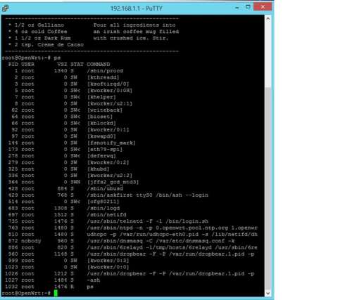

közben belekavartál a pppoe-val
megint reseteld le a routert, vagy mehet SSH-n a firstboot újra
és utána dugd rá a hálózatodra ahogy az elöbb írtad, aztán mehet amit poli27 írt
komoly ez a kavarás
tényleg nem értem mi lehet nálad, az enyémben is tuti van luci, ozz-nak simán működött ua verzióha végre lesz luci, akkor frissítsd fel a poli27 syupgrade verzióval, aztán meglátjuk....

Sikerült megtalálni a SSH-n a net beállításáért felelős fájlt etc/config/network. Be is állítottam a szükséges dolgokat az alábbiak szerint:
config interface 'wan'
option ifname 'eth0.2'
option proto 'pppoe'
option username 'ide_írtam_a_felhasználónevet'
option password 'ide_pedig_a_jelszót'Az a baj csak, hogy nem csatlakozik fel a netre. A felhasználó nevet, jelszót már ezerszer ellenőriztem.
Vajon mit rontok el? Valami szintaxis hiba lehet?miso

Most reseteltem a routert, telnettel beállítottam a jelszót, most megint be tudok lépni putty-val.
Egyébként már az ötödik számítógépen próbálom meghámozni ezt a routert. Minden esetben a gép és router közvetlen UTP kapcsolatban volt, minden más kapcsolat leválasztva. Lehet olyan géphiba, ami ennyi független gépen egyforma hibát okoz?
miso -
k_miso
Cimp!
Köszi a segítséget. A probléma az volt, hogy először Telnetben kellett beállítani a jelszót. Most már bent vagyok, de nem tudom, hogy mivel próbálkozzak. Nem tudom, hogy mennyire ismered az előzményeket, megpróbálom röviden leírni:
1043 V2 router, nincs hozzá vargalex, ezért sima openwrt-t tettem fel. A fw. hiba nélkül felment, de nem tudtam a default IP-vel belépni. A fw. valószínűleg default beállításokkal fut, van belső net. Csak az én beállításimat nem tudom érvényesíteni belépés nélkül.
Most SSH-val be tudtam lépni, de én nem értek az openwrt-hez annyira, hogy tudjam, hol keressem a hibát. Valószínűsítem, hogy a fw. fut rendesen, csak a Lici elindításával van gond.

suste
k_miso
#47310
(a gyári fw melyik IP-t használta? ha az i s a192.168.1.1-et akkor elsőnek próbáld megmásik böngészővel vagy böngésző cache ürétés)
letöltöd: [link]
elindítod
host name or ip=192.168.1.1
port:22 (ez az alap)
alul OPEN gomb
fekete ablakba:
login as: root (enter)
password: (üresen hagyod) (enter)
ha belép, akkor elsőnek próbáljuk ki ezt:
"/etc/init.d/uhttpd start" (enter)
aztán próbáld meg elérni a routert a 192.168.1.1-en -
k_miso
Suste!
Azt fw. raktam fel, amit te küldtél át. Amely Ozz-nál már működött.
Látszólag működik a router, rotol is, van belső hálózat is. Csak a Luci-ba nem tudok belépni. újraindítással resettel már többször próbálkoztam.
A hálózatkezelőben a kiosztott IP-cím is a 192.168.1.1, mégsem indul el a Luci.
miso
