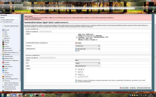

suste
Tomek10 #47766 üzenetére
most végre tényleg ua csináltad, amit írtam
(családban is mindíg attólmegyek a falnak, amikor segítséget kérnek, aztán mégse CSAK azt csinálják amit mondok, hanem 1-2 dolgot még pluszba, aztán az van ami most is......)
wifi is menni fog1 hátránya van ennek az egsznek így, hogy az fő routerre csatlakozott eszközök nem fogják látni az erre a routerre csatlakozott eszközöket (tűzfal variálás nélkül)

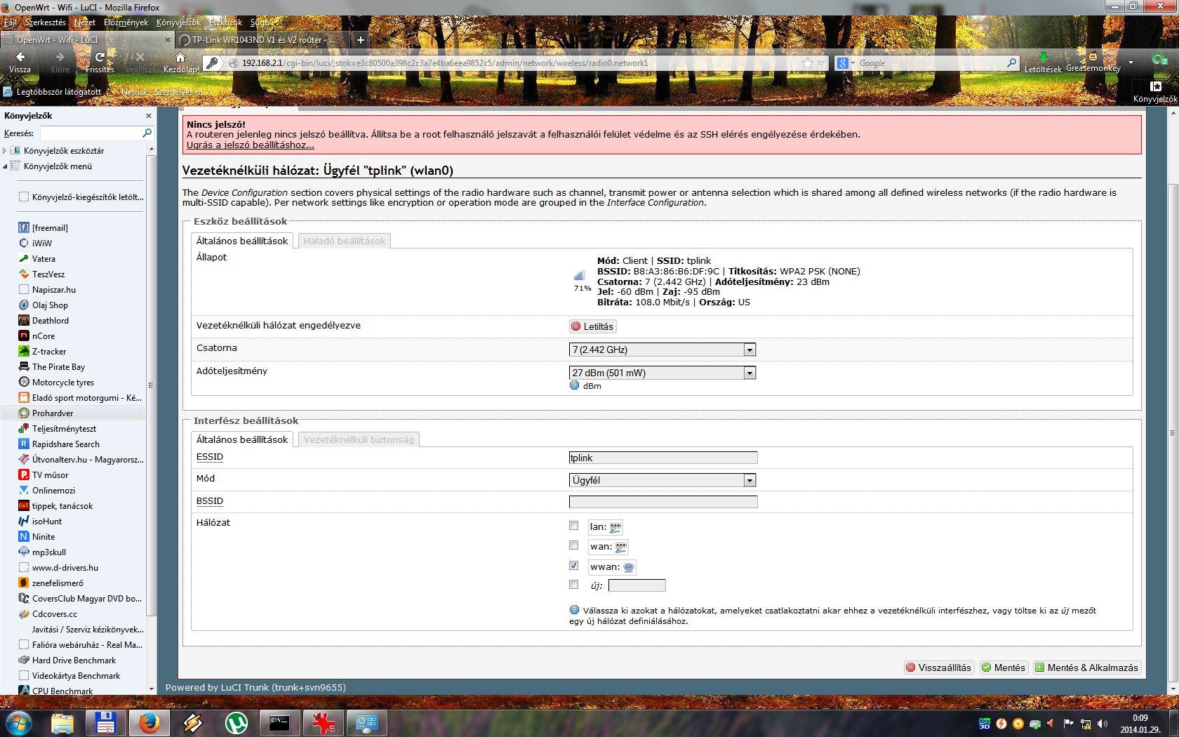

Tomek10
szia!
Megcsináltam úgy, ahogy írtad, azt a címet adtam a lan fülön, amit írtál. DHCP engedélyezve volt, nem kapcsoltam ki. A wifi fülön rákerestem, megadtam a jelszót, ügyfélként csatlakozott is, látható, 71%. Ettől függetlenül lanon még nem volt net, alul a sárga felkiáltójel jelzi is, de megpróbáltam betöltetni egy oldalt, nem hozta be. Az én gépem 192.168.2.100 ip-re van állítva. A fő router 192.168.0.1-en van.

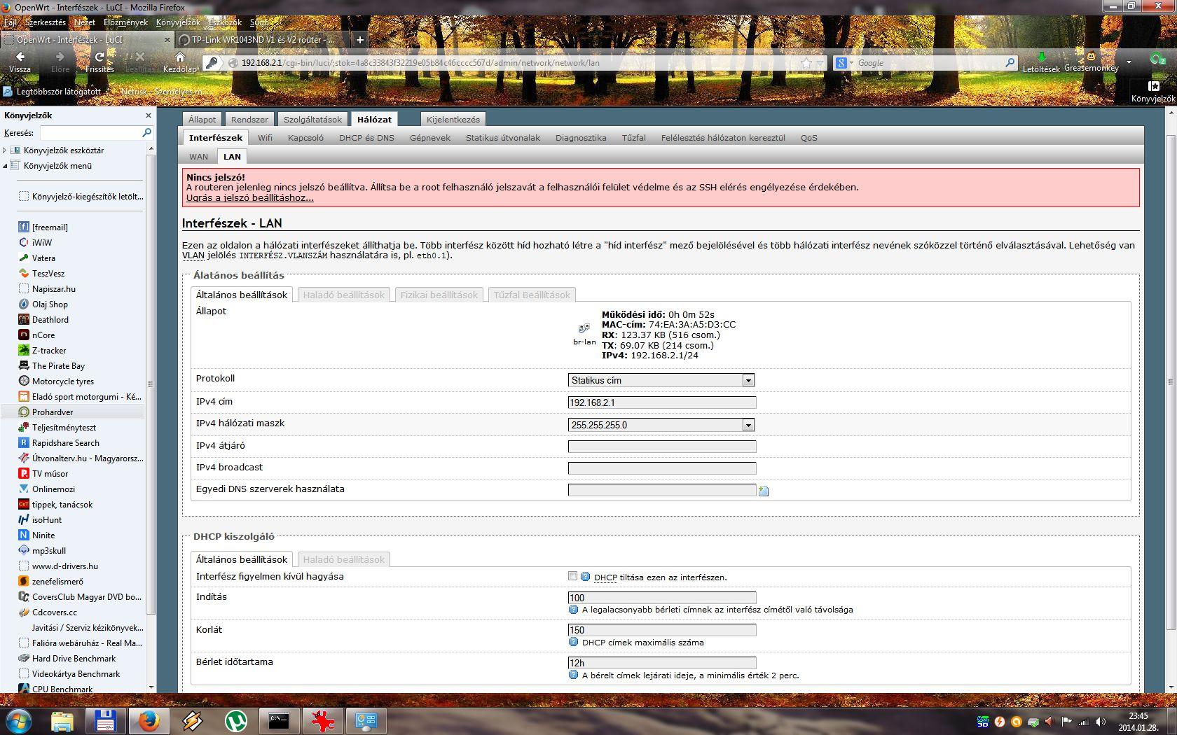

suste
Tomek10 #47749 üzenetére

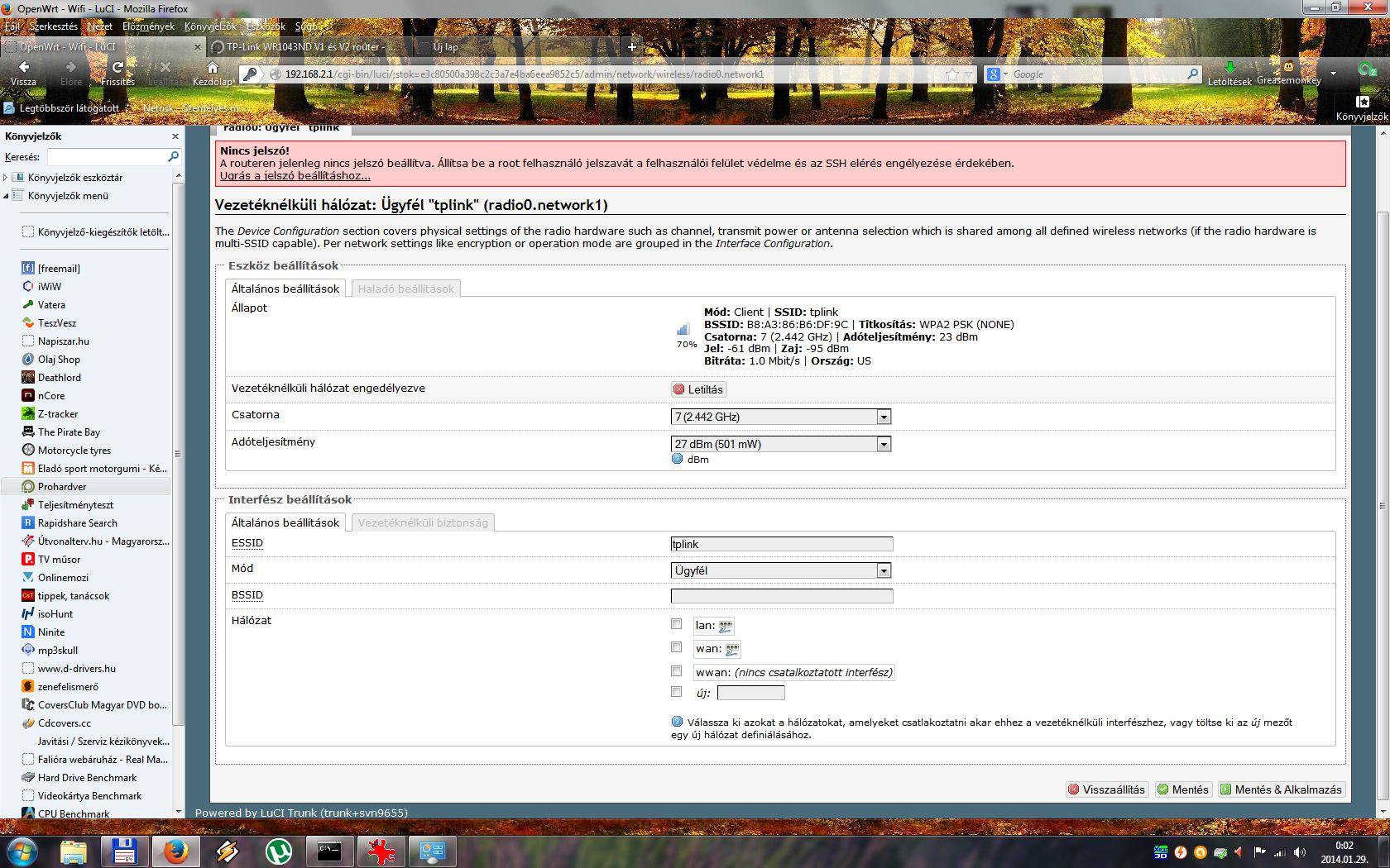

1: ezen a routeren a hálózat/interfész/lan résznél beállítasz egy olyan ip-t, ami más hálózat mint ami az 1. router
pl fő router = 192.168.1.1 -> ez a router = 192.168.2.1
csak az IP-t írod át, mentés és alklamazás
2: hálózat/wifi -nél keresés gomb, megkeresed a fő routert, csatlakozás, megadod a jelszót, kapcsolódás
elvileg létrejön a WWAN interfész, ami a WAN interfész mellett lesz, és ehhez kapcsolódik az ügyfél wifi
innentől lesz net az erre a routerre kábelen rádugott gépen (gépnek ilyesmi IP-t kell kapnia: 192.168.2.100)
3: hálózat/wifi részen hozzáadás gomb, beállítod mint AP, és a LAN interfészhez csatolod
innentől van egy olyan wifid is, amiheztudnak kapcslódni a kliensek, és mivela LAN-on van, így ezen is lesz netnagyjából ennyi
(WDS csak azonos chipek között működik rendesen - pl: atheros-atheros)

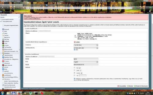

Tomek10
küldök screenshot-ot, így van beállítva az ügyfélkapcsolat
a többit úgy állítottam, be, ahogy írtad. Látható, hogy 68% a jelerősség. De sem lanon nincs net, az usb-s wifi vevővel pedig nem is tudok mihez kapcsolódni, mert nem hoz eszközt. Amúgy az a router, amelyikhez csatlakozom 192.168.0.1 ip címmel rendelkezik. -

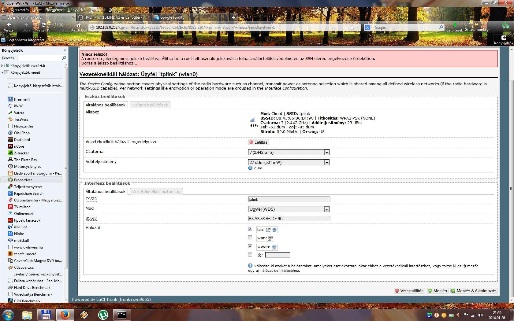

Tomek10 #47730 üzenetére
Hálózat - interfész - lan - Statikus IP cím legyen mondjuk 192.168.1.252
A DHCP-t kapcsold ki. (ezután már a gépedről kábelen úgy találod meg, ha előbb a géped hálókariját átteszed mondjuk 192.168.1.251 -re, de ezt csak akkor kell ha a routered el akarod érni éppen róla,például most a DHCP kikapcsolása után a további configuráláshoz , a mindennapos használathoz a géped hálókariját vissza kell állítani automatikus DHCP és DNS kérésre). (Ha valami nem akarna menni a kapcsolatkeresésnél most az átalakítgatások közben akkor hálókari tiltás és utána engedélyezés).
Na most akkor a wifit kliens avagy ügyfél(magyarul) módban akaszd rá a másik router wifijére .
Ha minden igaz akkor ezzel kész is.
A WAN portot ne használd ebben az esetben semmire.Ha ez így működik akkor van még egy elegánsabb átalakítási módszer is , de ott tényleg elveszítheted a kapcsolatot a saját routereddel.

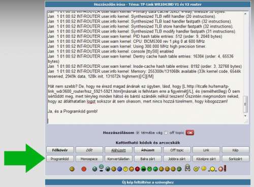

Ja, és a Programkód gomb!
