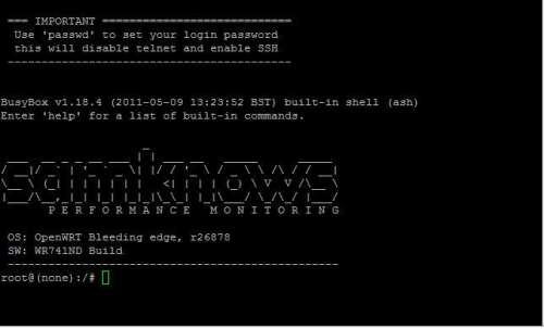

Elvileg sikerült feltenni egy Gargoyle-t és mikor frissítettem a firmwaret majd vissza akartam tölteni a backup beállításokat azóta csak a sys led világít. Most megpróbálom megismételni a firm cserét telnet alól.
Másik firmware-t rátenni csak konzolon tudsz!
http://www.gdchopper.com/2012/02/flash-samknows-whitebox-to-openwrt-and-reverse-it-back/

Intruder2k5 #47073 üzenetére
Költözés miatt jelenleg csak mobil net van. Ezt közöltem velük amire ezt kaptam tőlük! Amúgy novemberbe lejárt a 2 év de állítólag + 1 évvel kitolták. Google fordítás alapján nem igen értem. Biztonságos és felelősségteljes módon bánjak a dobozzal? Vagy küldjem vissza?
"Thank you for contacting SamKnows about withdrawing from our programme.
I can confirm that you have now been withdrawn from our systems and will no longer be receiving the reports.
We currently can only accept returns from volunteers in Britain. Please dispose of your box in a safe and responsible manner."
