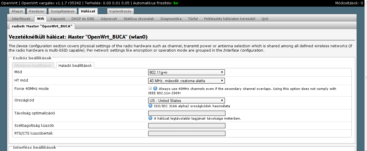

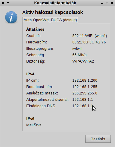

buca84
Ez kivitelezhető openwrt alatt is vagy ennyire nem paraméterezhető?

buca84
Intruder2k5
#41104
Nem érzékeli gyengének a jelet.
A fura az, hogy nem lehet rá csatlakozni. Áramtalanítás után látja a noti, de nem lehet rá csatlakozni. -
buca84
Intruder2k5
#41102
A 1043ND jele nem olyan erős a másik szobában, hogy stabilan tartsa meg az ott használt noti. Folyamat eldobálja.
Ezért próbáltam egy repeatert beüzemelni (köszönet is érte vargalexnek és Krisz87nek).
Szerezzek be egy más típust és próbáljam ki azzal? -
buca84
Intruder2k5
#41100
Gyárival nem próbáltam.
1043-ra csatlakozna a 741ND. A 1043-al eddig semmi gondom nem volt.
Nem tudom. Teljesen tanácstalan vagyok...
