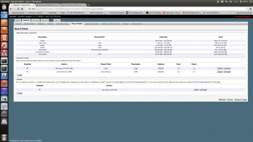

Viszont megnéztem a /overlay-t és van benne egy /etc/ amiben van config, dropbear, rc.d, samba, uci-defaults..
A /tmp/overlay üres
a /tmp/overlay-disabled üres
holnap felkeresem Alexet, Ő tuti megmondja mi a baj
kösz még 1x
SteveBeard
#96292352
#43111
Holnap itt lesz Alex, Ő biztosan tudja a választ. Én csak tippelek, hogy a routeren levő overlay megtelt, ezért már semmilyen módosítást nem hajlandó elfogadni. Fel kéne szabadítani valamennyi helyet. Ha találsz egy transmission mappát az overlay-en azt például nyugodtan törölheted.
#96292352
SteveBeard
#43110
teljesen logikus...
mégse sikerül.
Ha letörlöm a file-t, és reboot, akkor a routert nem lehet elérni csak reset után.
próbáltam hogy letörlöm és utána mountolom, de akkor is ezt csiálja:
/dev/sda2
458.80 MB / 503.95 MB
4% (19.54 MB)lehet már fáradt vagyok meg stb. te tuti én nem csinálok valamit jol.
Köszi azért a help-et..
#96292352
És még egy, nem tudok elmenteni semmilyen beállítást a luci-ban, szabad hely 64K
, az overlay nincs mountolva, mondjuk erre is kéne egy leírás..
lehet megoldódna sokminden?!
Köszi -
