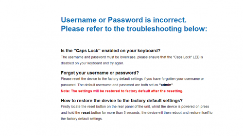

Csokiii
Intruder2k5 #43920 üzenetére
internet explorerben jó
de chromeban még mindig halott

Hogy tudom visszaállítani gyárira openwrt-ről -
chipi89
Gyári tp-link fw re vargalex féle Fw -t akarok tenni, elég azt az egy fáljt feltenni? Vagy az csak egy frissítés?
openwrt-tl-wr1043nd-v1-squashfs-factory_vargalex_1.1.7.bin
openwrt-tl-wr1043nd-v1-squashfs-sysupgrade_vargalex_1.1.7.binMind a 2 kell vagy csak...?
