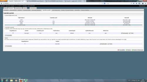

							üzenetérena ez a csatolási pontok úgy ahogy van rossz
 az egész vinyó a "/"-be van mountolva, az mnt-nek beállított sda3 meg nincsen felcsatolva
 én kipróbálnám azt, hogy kikapcsolod a routert, lehúzod a vinyót, és vinyó nélkül elindítod csak a routert
 majd vársz hogy teljesen magához térjen a router, és utána dugod csak rá a HDD-t
 ha nem tér észhez a rendszer (sda1=swap, sda3=mnt), akkor kézzel kell felcsatolnod őket
 a swap-ot egyszerűen csak beállítod (pipa be, sda1, mentés és alkalmazás)
 az sda3-at szerkeszted (mnt, ext4, mentés és alkalmazás)
 az extroot helyrerakása macerásabb dolog, valamikor régebben alex leírta hogy mit kell tenni hozzá (pár parancssor asszem)
 extroot-ot egyébként használod? mert ha nem, akkor már elég az is, ha helyreáll az mnt-s csatolás meg a swap, és akkor látni fogod a dolgaidat, és a TM is menni fog rendesen
			  csabsz13 aktív tag Sziasztok! Visszaolvastam a témában de nem találtam hasonló problémát, így kérdeznék: 1-2 hónapja csatoltam egy új 1 TB vincsit a routerhez, előtte volt rajta egy kisebb (azt nem mountoltam, csak kiszedtem és betettem a helyére az újat, amit a vargalexes programmal 3 particióra formáztam ext4 filerendszerben).
 transmission-t használtam rajta, minden pöpec volt.
 tegnap elment az internet, újraindítottam először a tréhómos modemet, aztán a routert is - de semmi.
 kiderült, hogy a kislányom kicibálta a kábelt a falból, ezért nem volt net.
 lényeg, hogy visszadugtuk, minden OK volt - kivéve, hogy már nem volt ott az OPENWRT-ben a /mnt mappában az, ami eddig ott volt + a csatolásnál sem láttam a vincsit.
 ezt végül megoldottam (többszöri ki-be húzogatás, újraindítás stb.), van is újra egy meghajtó, amit lát, de tök üres. ezen kívül furcsa, hogy az 1 TB-ből csak annyit ír használhatónak, amennyi az egyébként eddig rajta levő anyagokon kívül van - tehát fizikailag ott van a cucc a "régi" /mnt könyvtár transmission/done és egy másik könyvtárban, amit én hoztam létre - mégsem látom.
 a másik furcsaság, hogy a transmission kikapcsoltra váltott és mikor újra beállítottam, már nem hozta be az aktív torrenteket (persze gondolom azért, mert nem a "régi" transmission" könyvtár tartozik hozzá, hanem az új, ami megjelent, miután újra engedélyeztem a transmission-t).szóval arra kérnék tanácsot, hogy az adatokat arról a részének a vincsiről, amit most nem látok, hogyan tudnám kimenteni? (ez is elég lenne, mert akkor utána újraformáznám a vincsit) persze ha vissza lehetne hozni az eredeti csatolásként a teljes tartalmat az lenne a legjobb.
 és itt egy kép a csatolási pont menüről, amin látszik, hogy elvileg használatban van egy része mégis tök üres az /mntköszi!

			  oldmannn csendes tag Sziasztok, már kb. egy éve használom a Vargalex-féle Build-et 1043ND-vel (v1.1.4, r33174, Kernel 3.3.8 ), nagy megelégésemre. Köszönet érte Vargalexnek és mindenkinek aki segíti az ő munkáját! Most egy kérdéskörrel fordulok hozzátok, kérem szíves segítségeteket: Szeretném a jelenlegi 80GB winchestert egy 3TB-osra cserélni mert további terveim vannak a felszabaduló tárhellyel. Jelenleg kb. 8-900 MB-os partíciót lát a Vargalex-es TP-link, ez a jelenlegi tudásom szerint így van rendjén. 64 bites Windows7 alatt GPT módban inicializálva természetesen látom mind a 3 TB-ot, de ugye nem ez a célom. Szeretném, ha a tárhely (levonva a swap, overlay területet) egybefüggő maradhatna, ne kelljen pl. 1TB+2TB maradék területtel gazdálkodni. Amennyiben már volt erről szó, kérem szíveskedjetek a hozzászólás környékét jelöljétek meg. A 36074, 36076, 36078 hozzászólások érintik a témát de nem nyújtanak az én tudásszintemnek megfelelő választ. Ebben a fórumban a keresőszavaimmal nem akadtam más forrásra. Mr. G, A legjobb barátom is segített de a mozaik még nem áll össze. Amit tudok:
 - 2TB-ig jó az MBR partíciós tábla, e fölötti méretet csak a GPT kezeli.
 - A fentiből következik, hogy az oprendszer (ez esetben az OPENWRT) ***KELL*** támogassa a nagy winyókat (hétköznapi nyelven GPT ), különben nem fog működni. ), különben nem fog működni.
 - olyant is olvastam, hogy kernel fordítás kell ehhez, ilyent még nem csináltam, ezért egyelőre nem mélyedtem el benne. Kulcsszavak: CONFIG_EFI_PARTITION flag bekapcs, vagy CONFIG_LBDAF bekapcs, kernelt forgat (forrás: https://dev.openwrt.org/ticket/8672 és http://forum.hwsw.hu/topic/123659-openwrt/page__st__80)
 - nem érdemes NTFS-sel próbálkozni. Vargalex is sok helyen kiemelte, hogy nem támogatja. Nem firtatom, elfogadom Valahogy így körvonalazódik a megoldás a fejemben. Kérem szíveskedjetek kiigazítani, hogy jól látom-e, ha zsákutcát láttok az elképzelésben kérlek szóljatok  : :
 - Az OPENWRT-t rávenni, hogy támogassa a GPT-t (pontosan nem tudom még hogy kell).
 - Valószínű live linux alatt kell kialakítanom a partíció struktúrát (ilyent sem csináltam linux alatt,de Mr G ígérte, hogy segít)
 - live CD segítségével a régi winchesterről átmásolom a cuccokat az új winchesterre
 - boot az új winyóval és ha jó a terv+megvalósítás akkor katarzis . .Kérdéseim:
 - valami rémlik, hogy olvastam, hogy az OPENWRT-ben lévő fdisk-ről, hogy nem támogatja a GPT-t csak az MBR-t így vagyon?
 -jó-e a fenti terv a feladat megvlalósítására? Ha nem akkor hol kellene javítani?
 - milyen leírást javasoltaok kezdő kernel fordítók részére?
 (eddgig szerintem már úgysem olvassátok el, úgyhogy aki eddig elolvasta, a legközelebbi személyes találkozásunkor vendégem egy sörre vagy amit szeret.)
 - Van mág másik két winchesterem is 1TB-os ill. 2TB-os de azért szeretném az említett 3TB-osat használni, mert az a WD RED sorozat, elvileg kifejezetten NAS-okba találták ki, a kisebb winyók GREEN sorozatúak. Javasoljátok esetleg, hogy fontoljam meg a kisebbek beszerelését a TP-LINK-be?Windows a fő oprendszer amit használok, ezért lehet, hogy egy-két rész9

			  _lipa_ csendes tag Sziasztok! Rátudnátok pislantani a tűzfal konfigomra?
 Minden működik, de nem tudom, hogy biztonsági szempontból is megfelelő-e...config defaults
 option syn_flood 1
 option input ACCEPT
 option output ACCEPT
 option forward ACCEPT
 option disable_ipv6 1
 config zone
 option name lan
 option network 'lan'
 option input ACCEPT
 option forward REJECT
 config zone
 option name wan
 option network 'wan'
 option input ACCEPT
 option masq 1
 option mtu_fix 1
 config forwarding
 option src lan
 option dest wan
 # Itt szerepel a default Allow-DHCP-Renew szabály
 # Itt szerepel az Allow IPv4 ping szabály
 config redirect
 option name FORWARD
 option src wan
 option dest lan
 option proto tcpudp
 option dest_ip 172.16.1.5
 option src_dport 1-65535
